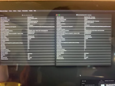

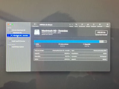

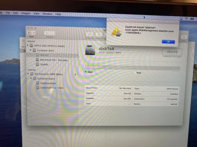

Je viens de découvrir quelque chose de très bizarre. J’ai 2 disque dur interne.
Ça ne pourrait pas expliquer mon problème de place non récupéré suite au effacement ?
Non, ces deux volumes sont tout-à-fait normaux depuis Catalina. Le système est sur un volume à part, en lecture seule, et les données utilisateurs sont sur un deuxième volume. Les deux volumes font partie d'un même conteneur apfs. Tout est normal à ce niveau-là.
Ce qui n'est pas normal c'est la place disponible qui n'a pas varié. Donc fais les réparations comme indiqué dans le message #44 pour voir si ça change quelque chose.

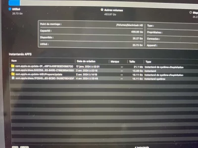

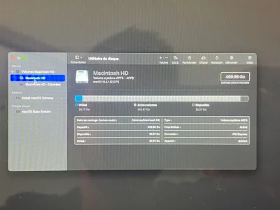

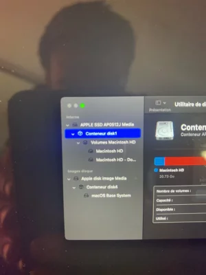

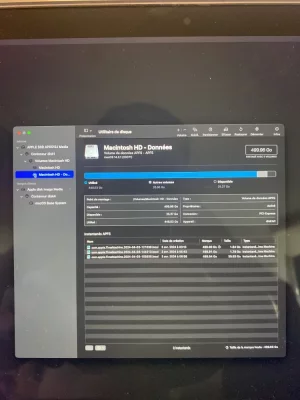

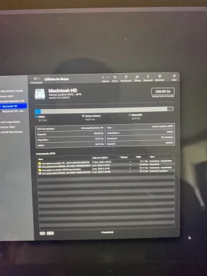

Mais en regardant ta dernière copie d'écran, avec la ligne "conteneur apfs" sélectionnée, quelque chose m'interpelle : la taille de ton volume système Macintosh HD 20,73 Go alors que chez moi par exemple il est à 10,43 Go, et j'ai la dernière version de Sonoma.

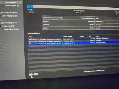

Ça me paraît anormal. Est-ce que tu pourrais dans Utilitaire de disques cliquer dans le menu Présentation > afficher les instantanés apfs, puis te positionner sur la ligne Macintosh HD et montrer la copie d'écran ?
Voilà, je mets les 2 au cas où
Dans le doute j’ai essayé à nouveau de supprimer quelques fichiers, mais l’espace n’est jamais récupéré. Je l’ai fait depuis Macintosh HD et Macintosh HD - Donnees…
Tu as bien une mise à jour en cours, 4 snapshots attachés à Macintosh HD au lieu de 2. Les deux derniers correspondent à la mise à jour.
C'est ce qui explique ce message de manque de place lorsque tu cherches à réinstaller le système. Tu cherches à réinstaller le système sur un système déjà en cours de mise à jour, et ça c'est impossible.
Tu as 3 solutions :
  • Redémarrer et laisser la mise à jour aller jusqu'au bout, quand il affiche "il reste une minute" le laisser au moins une heure avant de forcer l'extinction.
  • Supprimer les deux snapshots du bas (ceux qui font 10.11 Go) en les sélectionnant l'un après l'autre, et en cliquant sur le "-" en bas, si l'option est dégrisée.
  • Si les deux premières options ne donnent rien, on pourra toujours supprimer le volume système Macintosh HD pour ensuite réinstaller le système depuis la clé usb. Les données utilisateur, qui sont sur le volume suffixé par - Données, ne seront pas perdues.

Je ne peux supprimer qu’un des 2. Pour l’autre le « - » est grisé

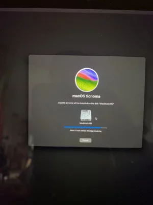

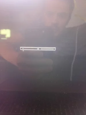

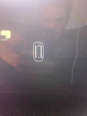

J’ai une nouveauté. En cliquant sur la clé d’installation et sur install sonoma, j’ai les 2 dessins suivants qui s’affiche après avoir eu une barre de chargement . J’ai coupé la Magic Mouse, le symbole de la souris n’apparaît plus, par contre l’autre symbole reste… sachant que mon MacBook n’a pas de lecteur cd

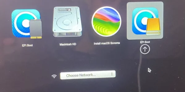

J’ai vu ton message après avoir fait la précédente réponse avec le symbole de la souris
Sachant que j’ai 2 EFI Boot maintenant. Celui de gauche apparaît toujours avec option, celui de droit n’apparaît que lorsque je branche ma clé d’installation
Il faut choisir celui de gauche, celui du dd interne.

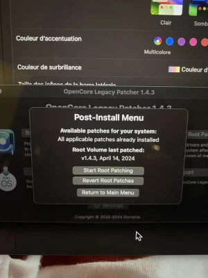

Ça n’aura pas été sans mal, mais au final j’ai enfin réussi à récupérer mon MacBook ! Au final il aura fallu récupérer la place grâce à mon 2eme disque de démarrage, car les fichiers n’ont jamais été effacés depuis le terminal depuis recovery. Je viens de vérifier, tout ce que j’avais pas re effacé cet après midi est effectivement toujours bien présent sur mon DD.
Suite à cela, réinstaller sonoma depuis le recovery a finalement marché, mais sans wifi, donc il faut le câble ethernet.
J’ai fait à nouveau les patch avec Open-core patcher, j’ai l’impression que tout roule. Dans le doute j’ai fait un SOS sur le disque, il est OK.
