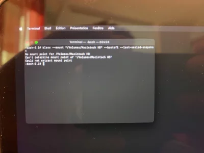

Bonjour, je viens de taper ta ligne de commande. J’obtiens une liste mais les dates ne semblent pas correspondre ?Tu peux aussi démarrer sur la partition recovery et supprimer les extensions du patch dans Terminal. Je m'en suis sorti une fois comme ça. On peut supposer que les extensions qui bloquent se trouvent dans /Library/Extensions. En triant par date d'installation on peut voir toutes les extensions ajoutées par le patch. Le résultat n'est pas garanti, ça dépend des machines mais ça vaut le coup d'essayer.
Pour démarrer sur la partition recovery avec OpenCore, il faut appuyer sur la barre d'espace après avoir sélectionné l'EFI boot d'Opencore, on a alors plus de choix.
Ensuite aller dans Terminal et faire unet tu vois les extensions du patch, triées par date de modification. Les plus récentes sont les extensions du patch.Bloc de code:ls -lS -t /Volumes/"Macintosh HD - Données"/Library/Extensions
Si déjà tu arrives à faire ça on saura si on peut supprimer quelque chose.
![image.jpg image.jpg](https://forums.macg.co/data/attachments/186/186291-a0379be112202ebd178689490838614c.jpg)
