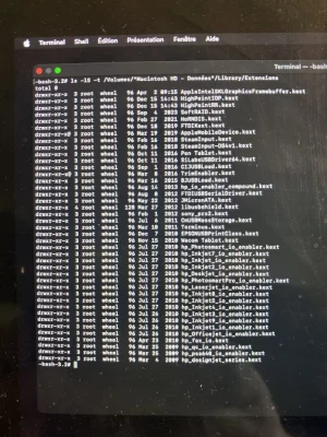

Ensuite aller dans Terminal et faire un
ls -lS -t /Volumes/"Macintosh HD - Données"/Library/Extensions
et tu vois les extensions du patch, triées par date de modification. Les plus récentes sont les extensions du patch.
Si déjà tu arrives à faire ça on saura si on peut supprimer quelque chose.
Bonjour, je viens de taper ta ligne de commande. J’obtiens une liste mais les dates ne semblent pas correspondre ?
