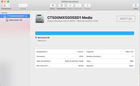

J'ai déjà essayé, j'aurais bien aimé que ça soit possible... Malheureusement l'option effacée est grisée et donc inaccessible, d'où la manipulation par le mode récupération afin d'accéder au disque depuis l'extérieur, je peux pas modifier le disque en interne.
Capture d’écran 2021-09-04 à 10.46.36.png​
Peut-être en passant par le Terminal, on peut le contourner, mais l'utilitaire de disque a peut-être une bonne raison de nous en empêcher.

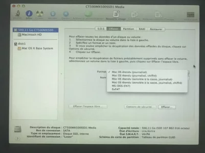

J’aimerais bien faire cela, mon problème justement c’est que je ne peux pas le formater, comme je l’expliquais dans le premier post. Voir ci-joint la capture d’écran :
9CCD565F-CF0F-43ED-8BBC-0B11DCCA3CC7.jpeg​
Je précise que ce n’est pas moi qui ai changé le disque mais je pense qu’il a été cloné vu qu’il s’appelle toujours : Macintosh HD.
J’aimerais bien faire cela, mon problème justement c’est que je ne peux pas le formater comme je l’expliquais dans le premier post.
Sur la photo on voit que tu peux formater.
Il n'y a pas d'APFS car l'OS du mode recovery doit être trop vieux (avant High Sierra). Quelle combinaison de touches as-tu utilisée ?
Option/Alt + Commande + R​
Commande + R​
