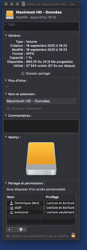

J'ai continué à essayer d'avancer dans ce problème mais il me semble que quoi que je fasse (sur le PC ou le Mac), on tourne en rond. Sur le Mac, cela échoue à chaque fois. Je pense donc que mon disque est HS.
Mais un nouveau pb se présente depuis mes manip' diverses, ai-je fait une erreur ?
Sur la copie d'écran jointe, on trouve, hormis 3 dossiers :
  • Macintosh HD (en gris), lui a toujours existé
  • Sauvegarde_Mac2 : c'est un DDE branché en permanence, pour la copie de Time Machine. remplacé chaque semaine par son jumeau Sauvegarde_Mac1
  • Et un petit nouveau nommé "Macintosh HD Données" qui m'embête bien.
Ce dernier revient même après avoir éteint/rallumé le Mac.
J'ai tenté d'éjecter l'intrus et j'ai obtenu la fenêtre que l'on trouve sur la capture de 17.14.30? Bien sûr j'ai annulé.

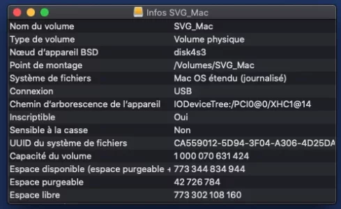

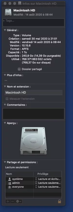

Je joins les informations que j'ai sorties sue les deux "Macintosh HD".
Précision importante : l'ensemble de mes données sont gérées sur mon iCloud (option 2 To), de sorte que, si j'ai bien compris, sur le HDD du Mac, ne se trouvent que les app et leurs fichiers et sans doute des liens vers iCloud.
Que se passera-t-il si j'éjecte le "Macintosh Données" ? Je suppose qu'il vaut mieux éviter... mais comment "cacher" cette icône inutile au quotidien ?
Question philosophique annexe : mon organisation est-elle bonne ?
Question d'organisation : faut-il que je pose ces questions sur un nouveau post ?

#: TYPE NAME SIZE IDENTIFIER
0: Apple_partition_scheme *1.0 TB disk2
1: Apple_partition_map 32.3 KB disk2s1
2: Apple_HFS SVG_Mac 1.0 TB disk2s3
Ton disque dur à problème est celui-ci, n'est-ce pas ? Si oui, depuis quel Mac ce disque dur avait été formaté, car c'est une Table de partition Apple qui ne se fait plus ?

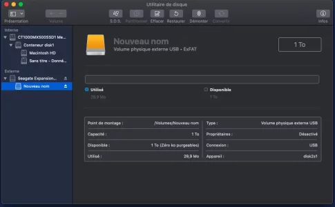

Voici les deux captures d'écran, sur la racine et sur le nom.
Pq APFS ? Je ne sais même plus trop, sans doute pour lui donner une "certitude" (?) de compatibilité MacOs.
Mais ma tentative d'enregistrer un fichier tout bête a échoué.
    157,2 KB · Affichages: 128
    152,7 KB · Affichages: 129
Désolé, mais tu fais n'importe quoi ! Ce disque dur ne porte pas le nom de TEST, il est pourtant dans le listing suivant...
/dev/disk4 (synthesized):
0: APFS Container Scheme - +1000.0 GB disk4
Physical Store disk2s2
1: APFS Volume TEST 962.6 KB disk4s1
...car ta copie écran dans Utilitaire de disque porte le nom de Nouveau nom dans le format exFAT !
