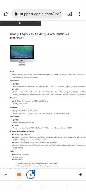

Avec le modèle exact de Mac on pourrait t'aider mieux (tu peux entrer le numéro de série, gravé en petit sur le Mac, sur cette page : https://support.apple.com/fr_FR/specs), mais en attendant, si tu as un autre Mac à disposition, tu peux t'en tirer en préparant une clé bootable d'installation de macOS, d'après ce guide : https://support.apple.com/fr-fr/HT201372

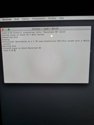

Tu as un Mac avec 2 disques internes : SSD de 121 Go & HDD de 1 To > dont les 2 partitions principales sont solidarisées logiciellement par un Fusion Drive de type CoreStorage (ancien type). Un disque virtuel de 1,1 To s'en exporte. Démarré en mode secours > tu as utilisé l'Utilitaire de disque et son menu : "Restaurer" --> pour répliquer au volume collectif du Fusion Drive le volume OS X Base System de l'OS de secours démarré. Conséquence : ce volume est devenu un clone (au nom près) du volume de secours. Il contient un OS de secours de 1,3 Go et a hérité de la source la propriété de ne monter qu'en lecture seule --> ce qui le verrouille.
- passe la commande :​
diskutil eraseVolume jhfs+ "Macintosh HD" disk3
  • ("Macintosh HD" avec les "" - respecte tous les espaces) la commande reformate le volume du Fusion Drive et le renomme Macintosh HD

D'ores et déjà merci à tous pour votre aide. Voici la réponse reçue.
Voilà, j'ai entré le numéro de série et Voilà en pièce jointe le modèle

Volume du Fusion Drive bien reformaté -->
- quitte le terminal. Dans la fenêtre d'accueil des 4 Utilitaires macOS > lance l'option : "Réinstaller macOS" => et choisis Macintosh HD en destination lorsque cela te sera proposé.​
Ça a fonctionné! Merci beaucoup et un bon weekend
