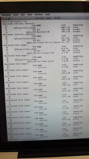

  • Un long discours du Terminal va s’afficher => ça montre simplement le tableau des disques (disque internes/externes) ainsi que leurs configurations. Pour moi > ça va me servir à voir si tout est en ordre dans les disques.
Alors pour que je puisse voir => poste le retour en photo.

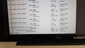

voici ce que j'ai. Je ne vois pas mon DDE par contre par le gestionnaire de disque oui
En fait il est tout en bas…
    114,6 KB · Affichages: 68
    95,2 KB · Affichages: 76
