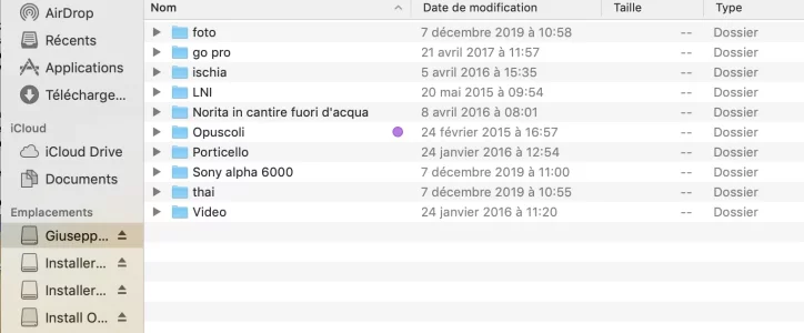

@macomaniac Exactement! J'ai vu le mot Erasing dans le code et j'ai juste déconnecté mon hard disk par peur de tout perdre.
Donc il devait déjà être installé!
Eh non ! il y a eu juste un début de reformatage mais le volume n'a pas été configuré. Le "erasing" (effacement) ne concernait alors que petit volume CLE. Il faut tout recommencer.
- passe la commande :​
diskutil list
  • et reposte le tableau des disques.

Hé ! hé ! --> ça a marché ce coup-ci. Ton DDE porte actuellement un petit volume intitulé : Install OS X Yosemite => qui est l'équivalent de celui d'une clé d'installation de cet OS.
- tu peux t'en servir pour démarrer dessus via la touche "alt" qui affiche l'écran de choix des volumes démarrables.​
Super! Je ne suis pas certaine de comprendre ce que je dois faire... Voici ce que je vois dans mon Finder. J'ai comme 3 fichiers Installer Yosemite sous le hard disk Giuseppe, mais ils sont datés du 4 mars...
