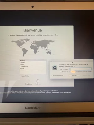

Tout s’est bien passé jusqu’au redémarrage de l’ordi qui affiche :
    39,2 KB · Affichages: 151
Ah ! Macintosh HD est ton volume interne pour lequel tu as dû activer FileVault.
- sinon : c'est toi qui sais à destination de quel volume tu as lancé l'installation : Macintosh HD (inerne) ou Macintosh SSD (SSD externe).​
- enfin : le panneau que tu as est un panneau de configuration de fin d'installation. L'OS est déjà installé > reste à choisir le Pays, la Langue etc.​

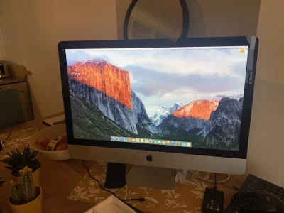

Parfait !!!
Merci beaucoup pour ton aide ça marche immédiatement
    71,4 KB · Affichages: 162
Content pour toi !
- est-ce que tu as rebranché le SSD en USB à l'iMac => et démarré l'iMac sur le volume externe Macintosh SSD ?​
