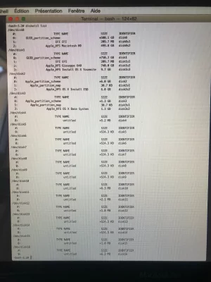

Passe la commande :
diskutil list
  • une série de micro-disques correspond à des images-disques créées en RAM à l'occasion du démarrage en mode Recovery > dont les volumes sont montés en lecture & écriture à l'espace de dossiers de l'OS de secours qui leur servent de points de montage. Ce qui permet pendant le fonctionnement de cet OS monté en lecture seule > à des écritures de s'effectuer à l'espace des dossiers où se trouvent montés les volumes des images-disques de la RAM. Ces images-disques s'effacent à l'extinction ou au re-démarrage.
  • en bas de cette page des forums MacGé => utilise le menu ...▾ (à droite de la bobine souriante) dans la barre de menus au-dessus du champ de saisie d'un message > sous-menu : </> Bloc de code => tu fais ton coller dans la fenêtre de code et Continuer.
Note 1 : si tu ne peux pas poster via le Safari de la session de secours (ça arrive) --> poste une photo du tableau (à partir du commencement = le disque /dev/disk0 ou disque physique interne) - tu as un bouton : "Joindre un fichier" en bas de cette page.

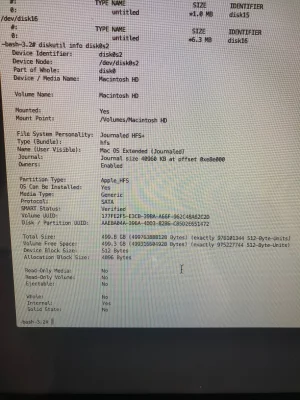

Il y a un volume interne Macintosh HD qui m'a l'air réinstallable.
- passe la commande :​
diskutil info disk0s2
  • qui affiche un tableau d'informations sur ce volume
Poste le tableau.

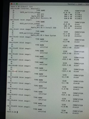

Voici ce que diskutil list me donne (photo)

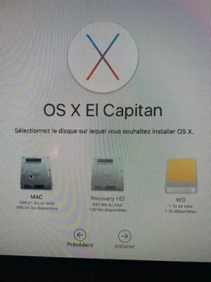

Je veux bien mais l'idée était de booster le mac avec un SSD dernière génération.
  • Il ne me propose que le volume interne, les autres sont grisés

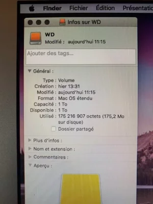

Il est possible que ton SSD dont le volume s'intitule WD n'ait pas la configuration logique (table de partition et format de volume) attendue d'un disque de démarrage Mac.
- par ailleurs : Transmac dans Windows ne peut configurer une clé d'installation démarrable par Mac que pour les 2 seuls OS : Lion 10.7 & Mountain Lion 10.8 > et pour aucun OS ultérieur.​
Si tu as un autre Mac > t'est-il possible d'y brancher en externe le SSD (dans son boîtier) => de manière à ce qu'on voie depuis la session de cet autre Mac quelle est la configuration de ce disque ?

Si je lis bien il est en Mac Os étendu

Tu trouves un Terminal at: Applications > Utilitaires > Terminal.
diskutil list
  • qui affiche la configuration des disques (interne / externes)
=> ces informations montreront la configuration du SSD.
