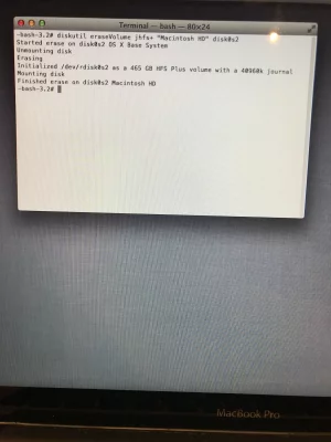

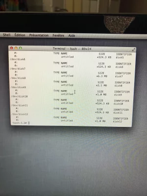

En voulant formater mon disque dur j’ai par inadvertance « perdu » le disque Macintosh HD et remplacé par OS X Base System.
Pouvez vous m’aider ?
Ci-joint la « diskutil list ».
Merci d’avance pour votre aide.

Bonsoir Acorb
Tu as dû confondre l'option : "Restaurer" dans l'Utilitaire de disque de la session de secours > avec l'option "Réinstaller" de la fenêtre des 4 Utilitaires OS X. L'option "Restaurer" t'a fait convertir le volume principal Macintosh HD en un clone parfait du volume OS X Base System de l'OS de secours démarré - ce y compris quant au nom du volume.
Passe la commande :
diskutil eraseVolume jhfs+ "Macintosh HD" disk0s2
  • respecte les espaces libres ; mets "Macintosh HD" avec les "" ; le 0 de disk0s2 = zéro
  • la commande reformate le grand volume et le renomme Macintosh HD
Poste l'affichage retourné.

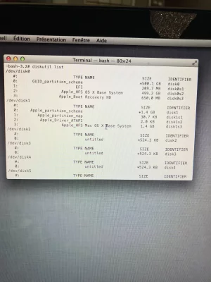

Bonjour à tous et Salut Macomaniac, mon mac book por retina sous yosemite ayant subit un gros bug lors de l'installation de hig sierra avec le file vault j'ai accidentellement restaurer mon macintosh HD sur un disque externe ( qui fonctionne bien ) mais depuis mon macintosh Hd l'image est impossible a monté a formaté etc cf le terminal ! j'ai essaye pas mal de manip et la dernier mentionné diskutil eraseVolume jhfs+ "Macintosh HD" disk0s2

Cette ligne -->
image-path      : file:///com.apple.recovery.boot/BaseSystem.dmg
  • montre que tu es démarré sur l'OS de secours dépendant du disque (volume Recovery HD). On ne peut donc pas réinitialiser directement le disque
Il faudrait que tu redémarres (Menu  > Redémarrer) > en pressant aussitôt les 2 touches ⌘R (cmd R) = démarrage par internet -->
- connexion au Wi-Fi > téléchargement en RAM d'un OS de secours d'usine (Yosemite encore : 500 Mo - globe terrestre en rotation) > démarrage à la fin du Mac sur cet OS en RAM indépendant du disque. Tu retrouves le même écran affichant une fenêtre de 4 Utilitaires OS X.​
Repasse alors une commande :
diskutil list
  • et poste le tableau.
