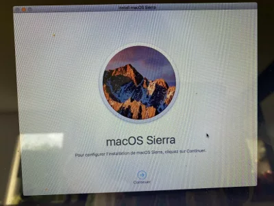

J’avais prêté un MacBook Pro à mon fils pendant quelques mois pour son année universitaire. Dernièrement il me l’a rendu ; suite à ma demande, il a effacé le disque dur afin de ré-installer MacOS Sierra avec les paramètres par défaut.

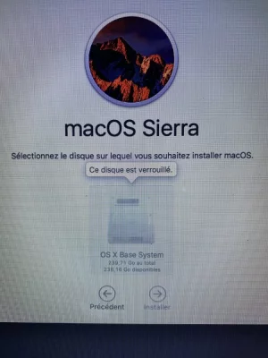

Cependant, impossible. Lorsque je tente de configurer et que j’arrive au niveau de la sélection du disque sur lequel je souhaite installer macOS, ça me dit « ce disque est verrouillé »(OS X Base system).
Voir photo en PJ :
Quelqu’un pourrait-il avoir la gentillesse de m’aider pour ré-installer MacOS Sierra car je suis bloquée.

L'intitulé du grand volume de 239 Go = OS X Base System => est à la base celui du volume de l'OS de secours démarré. S'il est devenu aussi celui du grand volume nommé par défaut Macintosh HD > c'est que ce dernier à été restauré à partir du volume de l'OS de secours démarré. Pour cela : il a fallu démarrer en mode secours > lancer l'Utilitaire de disque > et utiliser son menu : "Restaurer" (confondu avec "Réinstaller") > avec le volume de secours démarré en source et le grand volume Macintosh HD en destination. Conséquence : le grand volume est devenu un clone (au nom près) de volume de secours. En héritant de la propriété du volume source de ne monter qu'en lecture seule. Ce qui le verrouille a priori contre toute possibilité d'écriture (comme une réinstallation).

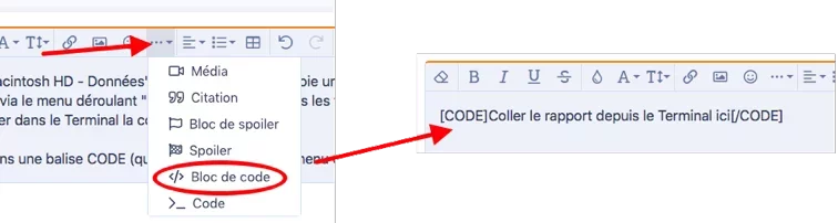

  • en bas de cette page des forums MacGé => utilise le menu ...▾ (à droite du smiley souriant) dans la barre de menus au-dessus du champ de saisie d'un message > sous-menu : </> Bloc de code => tu fais ton coller dans la fenêtre de code et Continuer.
Note 1 : si tu ne peux pas poster via le Safari de la session de secours (ça arrive) --> poste une photo du tableau (à partir du commencement = le disque /dev/disk0 ou disque physique interne) - comme tu as déjà fait.

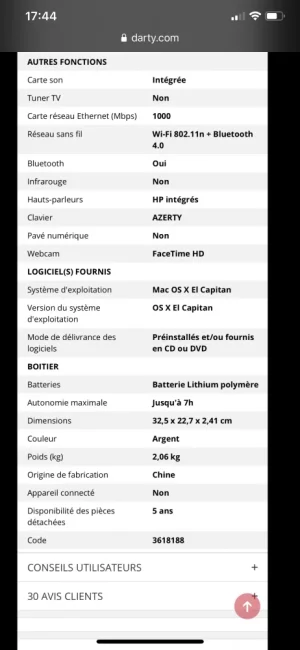

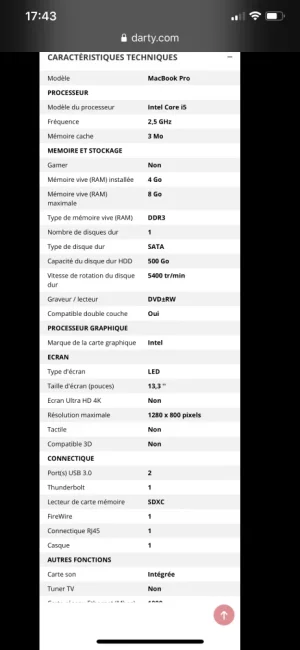

Avec le code, j’ai retrouvé toutes les caractéristiques (voir PJ)
6E68B666-D579-4B1B-8EC5-8A99FEB9FC34.png 12195EA5-0138-4885-9C9A-FE3EA632ADF0.png
Par contre, début 2015, on avait fait installer plus de mémoire.

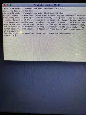

J’ai passé la 1ère fois la commande en laissant un espace HD » et disk - réponse comme tu peux le voir en pj : unable to find disk for disk.
J’ai passé à nouveau la cde sans espace entre HD » et disk. Voilà ce que je vois :
Dans la première commande, en bout de ligne, tu as inscrit disk alors qu'il aurait fallu inscrire disk0s2

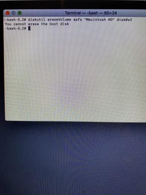

Bonsoir, j’ai donc recommencé avec disk0s2: toujours pas possible. Ça me dit « you cannot erase the boot disk (cf pj) ».
J’ai recommencé le process 2x et c’est idem. GGrrrrrr!!

Il est dit que tu ne peux pas effacer le disque de démarrage -->
- c'est donc que tu n'as pas démarré par internet via ⌘⌥R au préalable > mais que tu est toujours démarrée sur le clone de volume de secours du disque interne.​
