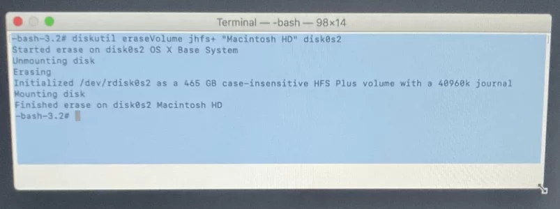

Merci Macomaniac pour ta réponse, il semblerait que cela ait fonctionné voici une copie d’écran:
Oui tout est parfait, je suis en train de faire l’installation de macOS High Sierra..
UN ÉNORME MERCI pour ton aide
Le reformatage avait réussi en effet.

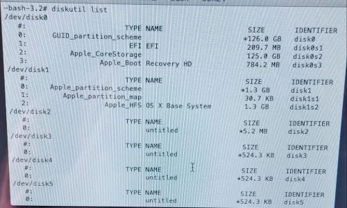

Bonjour @macomaniac !
J'ai remarqué que tu arrivais à aider pas mal de monde alors je tente ma chance également !
Mon problème semble similaire à une chose près, mon OS X Base System est chiffré.
Je te joins des captures d'écran pour que tu puisses comprendre de quoi il en retourne.
Merci par avance si tu pouvais m'aider ;)

Bonjour CallMeA
Je ve vois pas le tableau complet des disques. Voici comment tu peux le poster sans avoir besoin de prendre de photo -->
  • en bas de cette page des forums MacGé => utilise le menu (le 16è depuis la gauche = vers le milieu de la barre) dans la barre de menus au-dessus du champ de saisie d'un message > sous-menu : </> (= Bloc de code) => tu fais ton coller dans la fenêtre de code et Continuer.
Note 1 : si tu ne peux pas poster via le Safari de la session de secours (ça arrive) --> poste une photo complète du tableau (ou plusieurs s'il le faut).

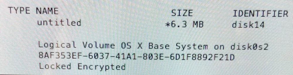

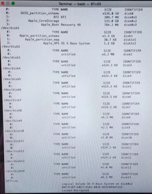

Quelle rapidité !
Alors, je n'arrive pas à passer par "Obtenir de l'aide en ligne" donc je passe par un autre ordi et t'envoie le screen (ci-joint).
    181,3 KB · Affichages: 137
Tu as un système de stockage CoreStorage inscrit dans la partition principale > qui virtualise un Volume Logique actuellement verrouillé par FileVault. Ce Volume Logique (disque virtuel) porte un volume terminal intitulé OS X Base System homonyme du volume de secours actuellement démarré. Car antérieurement tu as restauré dans l'Utilitaire de disque > ce volume de secours OS X Base System au volume CoreStorage alors intitulé Macintosh HD. Suite à quoi > le volume restauré est devenu un clone (au nom près) de volume de secours. Il a hérité de sa source la propriété de ne monter qu'en lecture seule. Il est donc doublement verrouillé : une fois par FileVault > une seconde fois par son montage en lecture seule.
- en bas du tableau sélectionne et copie l'UUID : 8AF353EF-6037-41A1-803E-6D1F8892F2ID. Passe alors la commande :​
diskutil cs unlockVolume 8AF353EF-6037-41A1-803E-6D1F8892F2ID -passphrase xxxxx
  • où tu colles l'UUID à sa place > et où tu remplaces les xxxxx par ton mot-de-passe de session
  • la commande déverrouille le Volume Logique et monte le volume OS X Base System clone
