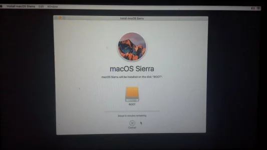

Tu ne pensais pas si bien dire... ça ne fonctionne pas
Je reste bloqué sur la page avec la barre de progression qui ne bouge pas
Au début j'ai cru que c'était la connexion, mais là j'ai une bonne connexion et il ne se passe rien. Je suis resté au moins 20mn dessus pour être sûr
Le DDE reste silencieux.

Les composants de réinstallation de l'OS Sierra sont invalidés sur le serveur Apple de récupération par un certificat d'application obsolète. Tu ne peux pas réinstaller cet OS. Je pensais que l'OS proposé était High Sierra...
- on va s'y prendre autrement en créant une partition de secours de High Sierra sous le volume BOOT. UIne fois démarré sur l'OS de secours de cette partition --> tu pourras installer High Sierra.​
