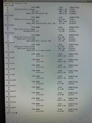

Alors prends celle de 8 Go. Formate-la en exFAT > nom de volume CLE (sans accent). Copie l'image-disque telle quelle dans le volume CLE. Puis branche la clé à ton Mac > passe une commande :
diskutil list
  • qui affiche le tableau des disques
Poste le tableau => que je voie la clé.

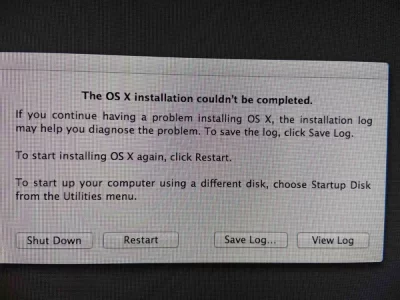

Je n'arrive pas à démarrer l'iMac sans la clés usb avec l'OS Mavericks.
Je viens d'avoir ce message :
Appuie sur "Restart" (redémarrer) > et presse aussitôt la touche "alt" pour avoir le choix du volume de démarrage -->
- choisis : Installation OS X 10 ... = volume de la clé d'installation de Mavericks > démarre dessus​
Est-ce que tu récupères un écran aux 4 Utilitaires OS X de manière stable ? - où as-tu une interface d'installation directe ?

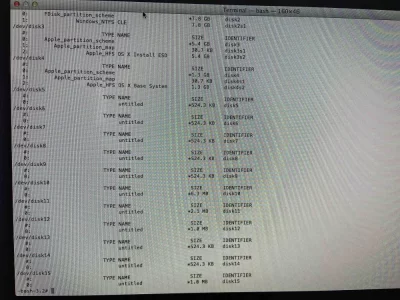

Donc tu peux relancer le Terminal (barre supérieure de menus > Utilitaires).
- repasse une commande :​
diskutil list
  • et reposte le tableau des disques.

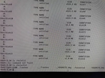

Passe la commande :
ls /Vol*/CLE
  • qui liste les contenus de CLE
Poste le retour. Pour voir si l'image-disque est là.

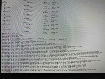

Je vois l'image-disque. Passe la commande :
cp -av /Vol*/CLE/YOS* /Vol*/Mac*
  • (respecte les espaces et les astérisques *) la commande copie l'image-disque YOSEMITE.dmg de CLE => Macintosh HD. 6,2 Go à copier.
Poste le retour quand tu auras récupéré -bash-3.2# en signal de fin.
L'image-disque a été copiée. Mais il y a aussi un volume Mac OS X Install DVD qui interfère -->
- tu as un DVD d'installation de Snow Léopard ou autre dans le mange-disque du Mac ?​
