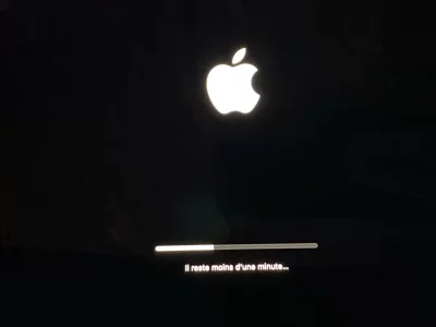

j’ai tenté de créer une clé USB bootable et de réinstaller en maintenant option enfoncé au démarrage. J’arrive bien sur la page de réinstallation de l’OS, l’installation commence avec la page Monterey, puis j’arrive sur la page noir avec la pomme et une barre de chargement qui se bloque toujours au même endroit avec « moins d’une minute » mais ça reste comme ça sans plus bouger. ( voir photo )

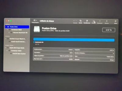

Hello,
J'ai re-suivi à la lettre tes étapes, seulement l'étape 2 n'est pas possible car grisé :

la commande "cmd + R" ne fonctionne pas, et je ne fais que ça installer depuis ma clé bootable, et ça bloque sur l'écran au dessus "il reste moins d'une minute" et ça fait une semaine que c'est bloqué la dessus..

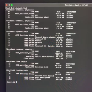

Avec ton iMac il faut te connecter avec un câble Ethernet, il n'y aura aucune demande de mot de passe. Sinon, tu as bien cet écran...
...si oui, j'ai le sentiment que tu vas devoir recréer ton FusionDrive en suivant cette procédure officielle... https://support.apple.com/fr-fr/HT207584 ...et ensuite ça devrait aller mieux.
j'ai recréer un fusion drive et tout est rentré dans l'ordre ! merci infiniment !

J’ai exactement le même problème du « il reste moins d’une minute » et je n’arrive pas à retrouver mon menu de récupération. Comment avez-vous fait ? J’aimerais tester la technique de Fusion Drive…
rien de plus simple, tout est expliqué ici : https://support.apple.com/fr-fr/HT207584
il faut avoir accès au terminal à l'ouverture soir cmd + R, ou dans mon cas, j'avais une clé bootable, je démarrais le mac avec Alt/opt et une fois à la fenêtre d'installation j'avais accès au terminal pour lancer la commande pour réinitialiser le fusion drive
