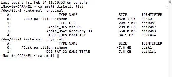

Je cherche également à supprimer ma partition Boot Camp de 30 Go pour retrouver mon unique partition Macintosh HD de 320 Go. Merci d'avance pour votre aide
Voila la configuration de mon HDD :
Je me permets à mon tour de vous solliciter car visiblement votre aide fonctionne à tous les coups :)

Je me permets donc de vous demander un peu d'aide. Voici ce j'obtiens en utilisant les commandes "diskutil list" et "diskutil cs list"
Last login: Mon Feb 24 17:14:21 on ttys000
iMac-de-Denis:~ Denis$ diskutil list
   2:                  Apple_HFS Macintosh HD            399.2 GB   disk0s2
   3:                 Apple_Boot Recovery HD             100.5 GB   disk0s3
iMac-de-Denis:~ Denis$ diskutil cs list
No CoreStorage logical volume groups found

Bonjour Who*
diskutil resizeVolume disk0s2 0b ; diskutil list
  • la commande récupère l'espace libéré par la suppression de la partition BOOTCAMP > puis réaffiche le tableau des disques
Poste le retour intégral de la commande. Car si l'Assistant BootCamp a planté à la récupération de l'espace libre issu de la suppression de la partition BOOTCAMP => c'est qu'il y a une raison à cela. Genre : erreur dans le système de fichiers jhfs+ > formateur du volume Macintosh HD > et toujours vérifié en préalable à une modification de taille de partition. Une erreur (même minime) => avortant l'opération. Cela sera signalé dans le retour de la commande.
Voici le résultat :
iMac-de-Denis:~ Denis$ diskutil resizeVolume disk0s2 0b ; diskutil list
Resizing to full size (fit to fill)
Started partitioning on disk0s2 Macintosh HD
Verifying the disk
Verifying file system
Using live mode
Performing live verification
Checking multi-linked files
Checking volume bitmap
Checking volume information
The volume Macintosh HD appears to be OK
Resizing
Error: -69742: The requested size change for the target disk or a related disk is too small; please try a different disk or partition, or make a larger change
Voici la situation : le système de fichiers jhfs+ (formateur du volume Macintosh HD) a été vérifié sans erreur. Ce n'est donc pas le facteur bloquant.
- le message d'erreur intervient consécutivement à cette vérification et dit : "The requested size change for the target disk or a related disk is too small". Càd. le changement de taille requis pour la partition bénéficiaire (disk0s2) est trop petit pour pouvoir être honoré. Or ce changement de taille consistait à récupérer tout espace libre existant en-dessous de la partition de secours disk0s3. Il n'y en a pas pour une excellente raison qui avait échappé à mon attention en soirée d'hier (jamais ma meilleure période) : c'est que voici l'actuelle partition de secours -->​
  • au lieu des 650 Mo réglementaires > elle fait 100,5 Go ! C'est donc la partition de secours qui a "bénéficié" de la récupération de l'espace libéré par la suppression de la partition BOOTCAMP > au lieu de la partition Macintosh HD dont elle est l'auxiliaire. Il s'agit d'une erreur de destination de la récupération > rare > mais déjà attestée sur les forums. Au lieu que la partition de secours soit "déplacée sur les blocs" (grâce à son type : "Apple_Boot") afin que l'espace libre à récupérer devienne attenant à la partition Macintosh HD qui peut être dilatée pour l'inclure => elle absorbe à sa place l'espace à récupérer. J'ai déjà dirigé des opérations victorieuses de réparation de cette erreur => qui font toujours ma délectation : car elles consistent dans une "jonglerie logique" absolument poilante.
Une désactivation du SIP (protocole de sécurisation) est toujours requise en préalable pour pouvoir effectuer les opérations de réparation. Donc passe la commande :
csrutil status
  • qui affiche le statut actuel du SIP
