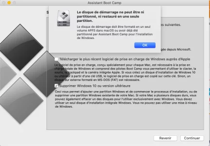

Je suis, comme beaucoup, allé m'aventurer à installer Windows 10 avec BootCamp. Cependant, l'espace disque alloué ne me convient pas et j'aurai aimé supprimer cette installation de Windows.. Comme décrit un peu partout, il est conseillé de passer par l'assistant BootCamp pour supprimer celle-ci.. Seulement, j'ai une erreur qui s'affiche directement quand je veux la supprimer... ( il n'est pas question d'arriver à la supprimer et d'avoir un espace libre non alloué mais bien d'être dans l'impossibilité de supprimer cette installation via BootCamp) ... Pouvez-vous m'aider?
Merci!

Voici ce que ça donne, une fois les commandes entrées dans terminal:
Sur ces lignes de commande, on remarque bien un disque dur externe avec une partition Microsoft, c'est tout à fait normal, je suis en train de tester une installation sur un disque externe via machine virtuelle.

Checking multi-linked files
Checking catalog hierarchy
Checking volume bitmap
Checking volume information
The volume Recovery HD appears to be OK
Resizing
Waiting for the disks to reappear
Finished partitioning on disk0s3 Recovery HD
   2:                  Apple_HFS Macintosh HD            399.2 GB   disk0s2
   3:                  Apple_HFS Recovery HD             650.0 MB   disk0s3
iMac-de-Denis:~ Denis$
Ah ! quand même...
  • la partition de secours a récupéré sa taille réglementaire de 650 Mo. Les 100 Go excédentaires constituent actuellement une bande d'espace libre située en-dessous de cette partition. Pour récupérer cet espace libre à la partition Macintosh HD > sans obstacle de la partition de secours intercalaire => il faut reconvertir son type à : "Apple_Boot" => ce qui permet à la partition en question d'avoir le statut de « booter » (pré-démarreur) et de pouvoir en conséquence se trouver "déplacée sur les blocs" en accompagnement d'un redimensionnement de la partition Macintosh HD.
  • ce qui avait bloqué la réduction de taille de cette partition de secours (qui avait bien le bon type = "Apple_HFS" et le bon format de système de fichiers = jhfs+) => était une "résilience" (persistance) dans la mémoire du kernel (le noyau ou moteur du Système démarré) --> qui conservait la prise en charge du type primitif de la partition (= Apple_Boot) interdisant un redimensionnement. Le redémarrage a permis au kernel de se mettre à jour du nouveau type de la partition.
sudo diskutil umount force disk0s3 ; sudo asr adjust --t /dev/disk0s3 --settype "Apple_Boot" ; diskutil list disk0
  • cette commande concaténée : démonte le volume Recovery HD (automatiquement remonté à cause du type : "Apple_HFS" de la partition) > reconvertit le type de la partition de secours de : "Apple_HFS" => à "Apple_Boot" (grâce à une option non-documentée de l'utilitaire de clonage asr = apple_software_restore) > réaffiche la configuration du disque interne
Poste le retour intégral de la commande.
