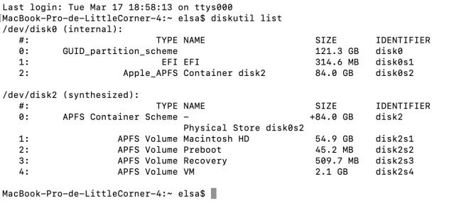

@macomaniac j'ai essayé de suivre vos précédentes réponses mais je ne parviens pas régler mon problème.
Mon OS est sur Mojave, j'ai essayé d'installer Windows 10 sans clé de licence, on m'a donc conseillé de désinstaller par l'utilitaire de disque et il me manque désormais 37Go.
J'ai ensuite regardé plusieurs tutos et désormais les 37Go se sont complètement envolés, l'ordinateur fais 128 Go à la base.. : (
Merci par avance et bon courage à tous avec le confinement89939191_246306179740854_543692621441138688_n.webp
Bonsoir sobolo
Si disk2 est toujours l'index d'appareil du Conteneur apfs => passe la commande (copier-coller) :
diskutil ap resizeContainer disk2 0b ; diskutil list
  • la commande récupère l'espace libre (s'il est situé en-dessous de la partition apfs du disque) > puis ré-affiche le tableau des disques
Poste le retour intégral de la commande en copier-coller > en veillant à faire le coller dans une fenêtre de code (c'est plus lisible !) par le procédé suivant -->
- en bas de cette page des forums MacGé => utilise le menu ...▾ (à droite de la bobine souriante) dans la barre de menus au-dessus du champ de saisie d'un message > sous-menu : </> Bloc de code => tu fais ton coller dans la fenêtre de code et Continuer.

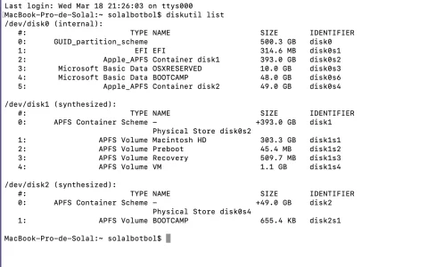

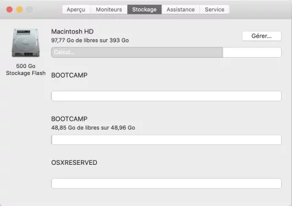

Rebonjour,
J'ai re essayé et ca ne fonctionne pas du tout j'ai même créé 2 partitions bootcamp ne fonctionnant pas ( j'ignore pourquoi..) . Je ne veux plus entendre parler de bootcamp :/
Comment faire ?

Alors je suppose que tu veux supprimer toutes les partitions inutiles et restaurer la taille initiale du Conteneur apfs de Macintosh HD ?
