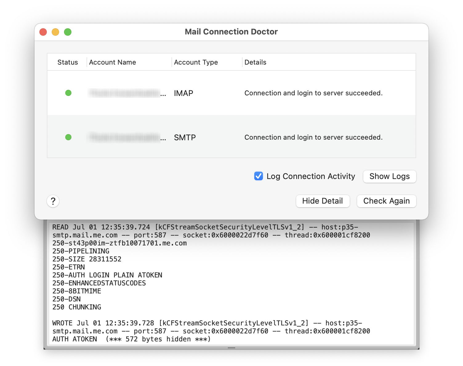

La lecture de ceci (en anglais) pourrait t'aider…
https://eclecticlight.co/2021/07/02/when-you-cant-send-mail-fixing-smtp-problems/
— En particulier à partir du paragraphe avant cette image :
En bref, ça explique comment assainir (par la méthode bien connue d'élaguer puis repeupler) la liste des serveurs SMTP.
