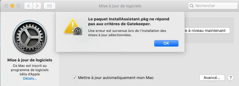

Sauf que ça ne change rien et à la fin du téléchargement de la bêta (ça me prend 6 à 7H avec ma connexion moyenne), j'ai le message :

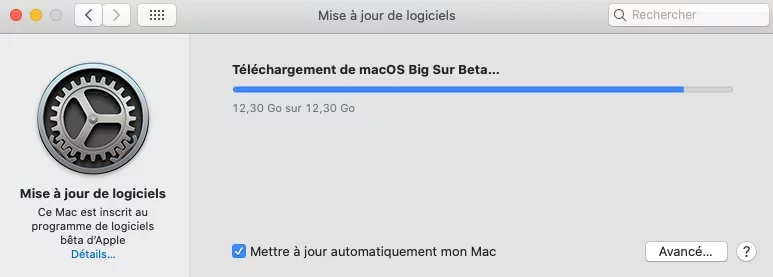

J'ai contourné GateKeeper via le Terminal et là si j'arrive à enfin télécharger la bêta (mais j'ai dû m'y reprendre 2 fois car il bloque à la fin du download et ne progresse plus (sur la photo ci-dessous ça fait 2H qu'il ne bouge plus)

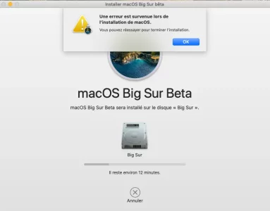

Au final quand ça télécharge et veut bien démarrer, je ne peux l'installer sur une partition de mon SSD (ou même écraser l'OS actuel) car le compteur passe normalement de 14 à 12min, puis reste à 12min pendant 5 min et plante:
A noter que j'ai déjà eu ce même message après avoir voulu réinstaller Catalina en mode recovery.
