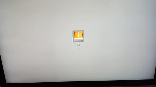

Donc je branche ma clé et je démarre imac avec touche alt et je sélectionne le disque orange ( clé USB ) Install OS X El Capitan... Ok ?
C'est fait... On commence par un truc bizarre, je n'ai que ma clé de visible ?! Macintosh HD n'apparait pas...
Je l'ai lancé et je suis sur la page 4 utilitaires...
    385,7 KB · Affichages: 79
