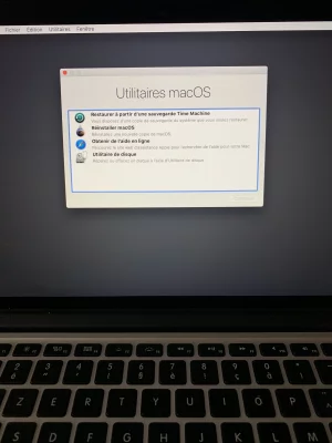

Bonjour Lou
Démarre les 3 touches ⌘⌥R (cmd alt R) tenues pressées ensemble = démarrage par internet -->
- qui fait télécharger en RAM un OS de secours Catalina (globe terrestre - 500 Mo) > puis démarrer le Mac à la fin sur cet OS de secours en RAM. Tu récupères un écran affichant une fenêtre de 4 Utilitaires macOS (= écran de la session de secours)​
=> tu n'auras qu'à dire si c'est bien le cas.

Bonjour Lou
oui, c’est bien ça :
@macomaniac
C’est bon j’ai bien l’utilitaire :
merci de ton aide

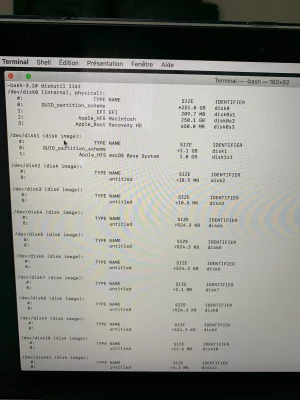

Je te passe le tuto qui va te permettre de poster ici les informations de base -->
- va à la barre de menus supérieure de l'écran > menu : Utilitaires > sous-menu : Terminal.​
Dans la fenêtre ouverte > saisis la commande informative (ce qui est inscrit sous Bloc de code) :
diskutil list
  • une série de micro-disques correspond à des images-disques créées en RAM à l'occasion du démarrage en mode Recovery > dont les volumes sont montés en lecture & écriture à l'espace de dossiers de l'OS de secours qui leur servent de points de montage. Ce qui permet pendant le fonctionnement de cet OS monté en lecture seule > à des écritures de s'effectuer à l'espace des dossiers où se trouvent montés les volumes des images-disques de la RAM. Ces images-disques s'effacent à l'extinction ou au re-démarrage.
  • en bas de cette page des forums MacGé => utilise le menu ...▾ (à droite de la bobine souriante) dans la barre de menus au-dessus du champ de saisie d'un message > sous-menu : </> Bloc de code => tu fais ton coller dans la fenêtre de code et Continuer.
Note 1 : si tu ne peux pas poster via le Safari de la session de secours (ça arrive) --> poste une photo du tableau (à partir du commencement = le disque /dev/disk0 ou disque physique interne) - tu as un bouton : "Joindre un fichier" en bas de cette page.

et voilà :
macomaniac
Ouroboros
20 Septembre 2012
71 793
21 532
Forêt de Fontainebleau
Passe la commande :
diskutil eraseDisk apfs Macintosh gpt disk0
  • (respecte tous les espaces) la commande efface le disque interne > inscrit une table GPT > un format apfs > un volume Macintosh
