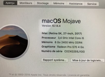

voici également la photo des caractéristiques que j’avais prise avant le formatage

D'accord.
- la question est : veux-tu réinstaller l'OS d'usine de ton Mac (High Sierra) => ce qui implique de recréer un Fusion Drive de type CoreStorage ? - ou réinstaller l'OS public le plus récent (Catalina) => ce qui implique d'effectuer le second type de démarrage par internet téléchargeant en RAM un OS de secours Catalina > et de recréer un Fusion Drive apfs ?​
Tu disposes de 2 seules sortes de démarrage par internet : un qui télécharge en RAM l'OS de secours d'usine du Mac (High Sierra chez toi) > l'autre qui télécharge en RAM l'OS de secours correspondant à l'OS public le plus récent (Catalina actuellement).
- pour installer Mojave > il faudrait d'abord (depuis ton démarrage actuel) => recréer un Fusion Drive de type CoreStorage > installer High Sierra > télécharger un installateur de Mojave > installer Mojave en mise-à-niveau de High Sierra (ce qui effectuerait une conversion du Fusion Drive au type apfs). - tout cela > car le volume Recovery du Conteneur apfs actuel qui devrait contenir l'OS de secours Mojave (démarrable via ⌘R) --> a été reformaté et est vide. Donc indémarrable. Tu as dû vouloir démarrer via ⌘R > et l'échec de ce démarrage a conduit à une redirection sur un démarrage par internet sur l'OS de secours d'usine High Sierra.​

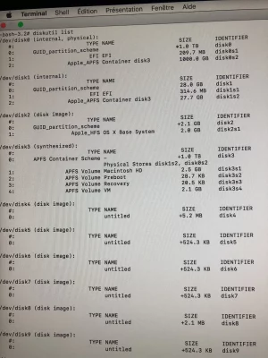

- redémarre (Menu  > Redémarrer) > et tiens aussitôt pressées les 3 touches ⌘⌥R (command option R) = démarrage par internet (globe terrestre) qui télécharge en RAM un OS de secours Catalina (500 Mo) et démarre le Mac dessus à la fin. Tu récupères un écran affichant une fenêtre de 4 Utilitaires macOS (écran de la session de secours analogue à ton actuel).​
Passe alors la commande :
diskutil list internal
  • qui affiche la seule configuration interne
Poste le tableau. Je te dirai alors quoi faire. Disons qu'il faut toujours vérifier après un redémarrage => quels sont les index d'appareils des disques > et celui du Conteneur apfs du Fusion Drive.

Voici donc ci-joint le retour du terminal :

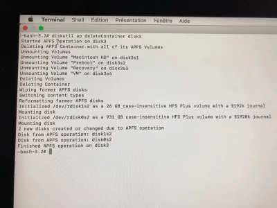

@ Runway
Passe la commande :
diskutil ap deleteContainer disk3
  • qui supprime le Fusion Drive apfs
Poste le retour. Une commande à la suite permettra d'en recréer un neuf.

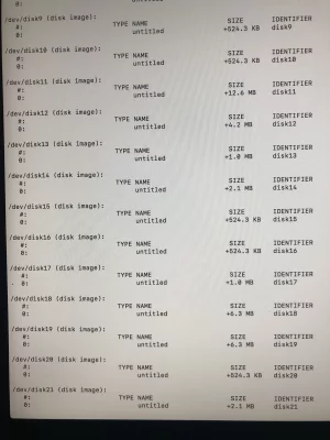

@ Coco
Alors branche en parallèle au Mac le DDE et la clé. Passe la commande :
diskutil list
  • et poste le tableau des disques.

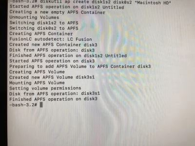

@ Runway
On voit que les 2 disques ont été désolidarisés > et que les 2 partitions libérées sont les : disk0s2 (HDD) & disk1s2 (SDD).
- passe la commande :​
diskutil ap create disk1s2 disk0s2 "Macintosh HD"
  • ("Macintosh HD" avec les "") la commande recrée un Fusion Drive apfs > avec un volume Macintosh HD dans le Conteneur commun
