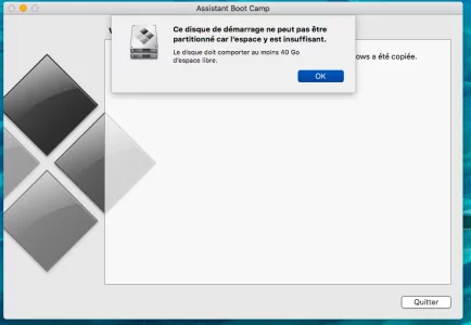

Ton Conteneur est revenu à 121 Go de capacité > avec dans les 60 Go de blocs occupés. Ce qui te laisse dans les 60 Go d'espace libre. Mais dont tu ne peux pas disposer entièrement pour la création d'une partition BOOTCAMP > étant donné que tu dois garder de l'espace libre dans le Conteneur apfs pour une expansion éventuelle de Disque dur.
- disons qu'en gardant dans les 15 Go > tu pourrais créer une partition BOOTCAMP de 45 Go. Est-ce que ça suffit pour Windows ?​
Alors tu n'as qu'à relancer l'Assistant BootCamp pour lui faire créer une partition de 45 Go (environ) et relater ici les résultats de l'opération.
Quand je lance l'assistant boot camp aucun message au début, simplement un message de manque d’espace à la fin après la copie de Windows, ne serait-ce simplement pas un manque de place sur la clef ? C’est bien une 16Go mais souvent on a légèrement moins dessus je sais pas ? Merci
Est-ce que tu peux poster le message d'échec exact ? => qu'on voie en effet s'il s'agit d'un manque d'espace sur le disque du Mac (pour repartitionner) > ou sur celui de la clé USB.

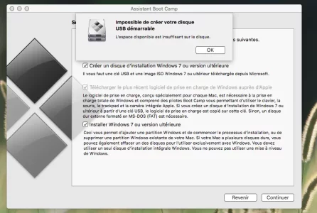

« Impossible de créer votre disque usb démarrable
L’espace disponible est insuffisant sur le disque »
C’est vrai que « sur le disque » ça peut dire l’ordinateur ou la clef usb.. Tu serait m’en dire plus ? Si c’est simplement la clef je rigole déjà
Le message est clair : c'est la clé USB seule qui est concernée > pas le disque interne du Mac.

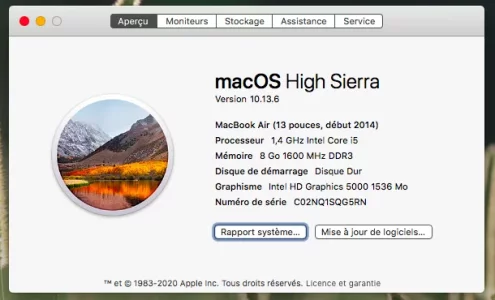

Déjà, grande inconnue qui est : que est modèle de ton Mac ? Que dis /A propos ce Mac ? Ce qui serait intéressant aussi serait de faire une copie de la fenêtre d'installation d'Assistant Boot Camp, histoire de voir ce qui est proposé, clé USB, fichier .iso, etc.
Salut Locke :) Je viens de faire un screen pour que tu en sache plus sur le mac concerné.

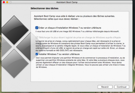

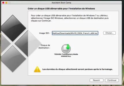

Quand j'ouvre l'assistant Boot Camp, je fais "Continuer", (au début quand je faisait continuer j'avais le message qui m'indiquait que je manquais d'espace sur mon disque), je tombe donc sur la seconde page ou les 3 cases sont cochés, et ensuite le fichier iso téléchargé sur le site de Microsoft.
Et après le chargement le message d'erreur " Impossible de créer votre disque usb
L’espace disponible est insuffisant sur le disque"
Comme je disais plus haut, c'est une clef usb toshiba 16Go mais pas totalement, précisément 15,52Go disponible sur la clef.

Ta clé USB Toshiba est en USB 2.0 ou 3.0 ? Par défaut, il faudrait qu'elle soit en USB 3.0, le formatage en Table de partition GUID et le format FAT32. Ce qui m'étonne c'est qu'Assistant Boot Camp te propose encore Windows 7 ? Par curiosité, pour arriver à macOS High Sierra tu as fait une installation propre (clean install) incluant un formatage du disque interne, ou tu t'es contenté de faire les mises à jour au fur et à mesure ?

PS : je viens de voir sur le site officiel de Toshiba que ton type de clé USB est en 2.0 et pour moi, cela pose problème !

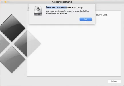

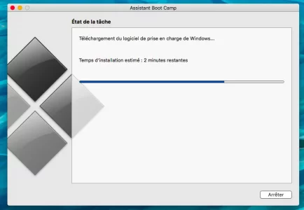

On y étais presque ! Le chargement n'avais jamais étais aussi loin grâce à ta méthode
Ils m'ont même demandé mon mot de passe derrière mais j'ai eux juste après un message de manque de stockage... Grrr...
Du coup j'ai supprimé l'ancien fichier iso qui peut prendre un peu de place, et la je redémarre le chargement.
