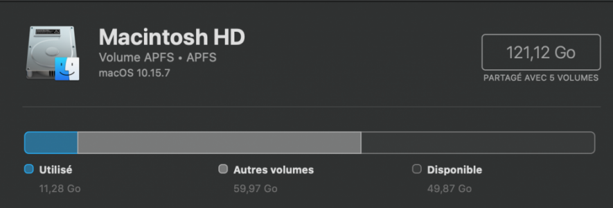

Je présente le même souci, je souhaite installer Windows et l'assistant bootcamp me demande 42Go d'espace disque que je semble avoir mais il ne veut quand même pas s'executer.
Capture d’écran 2020-11-04 à 14.56.42.webp.
J'ai effectué la commande pour effacer les snapshots mais ça n'a pas l'air d'être la source du souci car la sauvegarde Time Machine était désactivée.
Si quelqu'un à une idée je suis preneur!

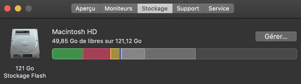

Merci :)
    10,3 KB · Affichages: 155
Bonjour Doode
Voici comment tu vas pouvoir fournir les informations de base -->
diskutil list
=> ces informations montreront la configuration du disque.

Le Conteneur apfs a une capacité de 121,1 Go. Les 5 volumes hébergés ont une occupation de blocs de 71,1 Go. Ce qui laisse dans les 50 Go d'espace libre. En gardant 10 Go de marge pour macOS => ça te donne 40 Go pour BOOTCAMP : ce qui est un peu juste.
