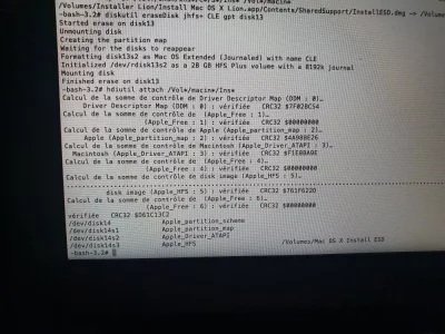

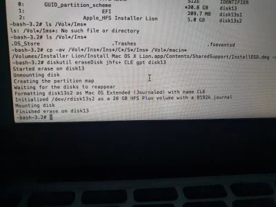

J'ai l'impression que la configuration de la clé a fonctionné. Passe encore la commande :
bless --info /Vol*/Mac*\ESD
  • qui affiche le chemin de démarrage du volume Mac OS X Install ESD

Ça marche. Passe la commande :
hdiutil attach /Vol*/macin*/Ins*
  • qui monte le volume de l'image-disque InstallESD.dmg copiée dans macintosh HD

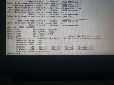

Volume Mac OS X Install ESD de l'image-disque copiée bien monté. Il n'y a plus qu'une commande à passer : celle de configuration.
- passe la commande :​
asr restore --s /Vol*/"Mac OS X Install ESD" --t /Vol*/CLE --erase --noprompt
  • saisis-la bien jusqu'au --noprompt final - "Mac OS X Install ESD" avec les "" - respecte les espaces et les doubles tirets --
  • la commande appelle l'exécutable Apple propriétaire asr (apple_software_restore) > à restaurer le volume Mac OS X Install ESD => au volume CLE de la clé. CLE va être reformaté > renommé : Mac OS X Install ESD comme la source > cloné en mode bloc absolu du contenu du volume source > rendu démarrable à la fin par l'inscription d'un chemin de démarrage sur son en-tête. La restauration opère en 2 passes : Restoring > Validating => la progression en chacune marquée par tranches de 10%. 4,7 Go à cloner.
Poste le retour quand tu auras récupéré -bash-3.2# en signal de fin.
@ abdoubacha
Parfait : tu as une clé qui porte un volume Mac OS X Install ESD démarrable d'installation de Lion.

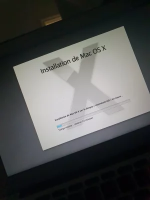

- alors hop ! redémarre (Menu  > Redémarrer) > et tiens aussitôt pressée la touche "alt" pour obtenir l'écran de choix du volume de démarrage. Choisis : Mac OS X Install ESD > démarre dessus. Tu obtiens : soir un écran affichant 4 Utilitaires Mac OS X comme celui que tu viens de quitter > soit une interface d'installation directe (ça dépend des Mac).​
Lance l'option : "Réinstaller Mac OS X" (ou l'installation directe) > et choisis macintosh HD comme destination lorsque cela te sera proposé.

Petit guide : éjecte la clé. Branche-la au Mac à réinstaller. Démarre (ou redémarre) la touche "alt" pressée pour obtenir l'écran de choix du volume de démarrage.
- choisis : Mac OS X Install ESD > démarre dessus. Tu obtiens : soir un écran affichant 4 Utilitaires Mac OS X comme celui que tu viens de quitter > soit une interface d'installation directe (ça dépend des Mac).​
Lance l'option : "Réinstaller Mac OS X" (ou l'installation directe) > et choisis le volume interne du Mac comme destination lorsque cela te sera proposé.
Normalement ça marche, merciiii beaucoup macomaniac !

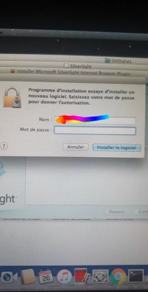

C'est le mot-de-passe que tu as choisi lorsque tu as configuré ton compte d'utiilsateur à la fin de l'installation de Lion. Revois-toi en train de le taper.
- il faut que tu installes l'OS El Capitan en intermédiaire avant toute mise-à-niveau à un OS ultérieur. Si le disque de ton Mac est toujours le disque rotatif d'usine (disque lent) => tu aurais intérêt à le changer contre un SSD (format 2,5") avant de dépasser l'OS El Capitan > si tu ne veux pas que ça rame...​
