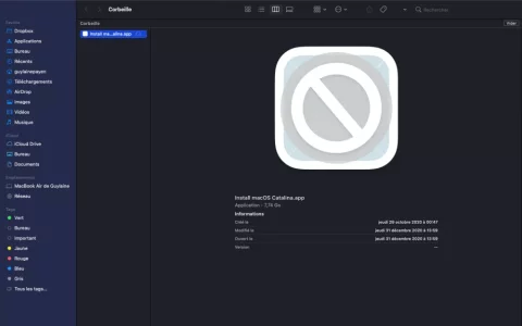

J'ai voulu downgrader mon Mac mais l'opération fut un échec (merci Big Sur). Maintenant je me retrouve avec le fichier Install macOS Catalina.app impossible à supprimer (7,74 Go tout de même !)
Quand j'essaie de le supprimer dans la corbeille il me dit "Impossible d’effectuer l’opération car l’élément « Install macOS Catalina.app » est utilisé". J'ai essayé avec CleanMyMac etc, rien n'y fait ! De plus, son logo est le comme dans le screen que j'ai partagé ici, je pète un plomb...

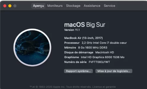

Déjà il faudrait commencer par nous dire quel est le modèle exact de ton Mac dont on ignore tout ! Que dis /A propos de ce Mac ? Une copie écran serait la bienvenue.
Sinon, cette icône de sens interdit sous-entend que cette version ne peut pas s'installer sur ton Mac, d'où la question précédente. Si tu fais un redémarrage, est-ce que que tu peux ensuite supprimer le fichier ? Et au final, actuellement tu es sous quelle version de macOS et quelle version tu veux réinstaller, d'où la pertinence de la copie écran de /A propos de ce Mac ?

Voilà, tu as tout ci-dessous !

Non il n'est pas dans le moniteur. Et non justement ! Il avait été supprimé des applications et se trouve maintenant sur mon bureau (car retiré de la corbeille) et en fichier corrompu. Il m'agace simplement, lol.

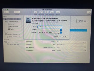

Tu es sûr que ta clé USB démarre sur l'installation de macOS Catalina ? Si oui, en démarrant tout en maintenant longuement la touche alt, tu vois apparaître une icône grise qui est le disque dur interne et une icône orange qui est ta clé USB que tu sélectionneras. Tu as donc une fenêtre avec 4 utilitaires comme celle-ci...
... ? Si oui, tu sélectionnes Utilitaire de disque et tu suis cette séquence de formatage...
0) un clic sur Présentation et tu sélectionnes Afficher tous les appareils
1) tu sélectionnes impérativement la racine du disque dur et non ce qui est en-dessous
2) un clic sur Effacer affichera les options suivantes
3) tu donnes un nom explicite
4) tu sélectionnes le format APFS
5) tu sélectionnes impérativement Table de partition GUID
6) un clic sur Effacer lancera le formatage qui ne durera pas très longtemps
Le disque dur est formaté en bonne et due forme, tu quittes Utilitaire de disques qui affichera de nouveau la fenêtre avec les 4 utilitaires, un clic sur Installer macOS, tu sélectionnes bien entendu ton disque et tu suis les étapes habituelles d'installation.

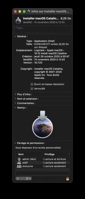

Je le télécharge depuis l'app store on est d'accord? Je n'aurai pas de fichier corrompu comme hier?
Officiellement c'est bien là qu'il faut en faire le téléchargement. Ensuite ton fichier était incomplet, car si c'est bien macOS Catalina que tu veux réinstaller, il pèse 8,26 Go...
J’ai bien le boot de la clé, réussi à atteindre l’utilitaire de disque, et au moment d’effacer, je clique.. et le clic ne fonctionne pas o_O
