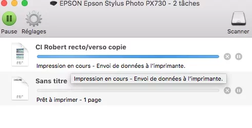

Mon mac ne communique que partiellement avec mon imprimante ... (liaison filaire)
J'ai été amené à faire une RAZ de mon Mac et j'ai réinstallé sans difficulté High Sierra et mes données avec une sauvegarde Time Machine.
L'impression fonctionnait parfaitement avant la RAZ en question.
J'ai donc à présent un pb, à savoir : ma demande d'impression est bien prise en compte (Voir photo jointe) mais l'impression ne se fait pas .
    40,2 KB · Affichages: 105

. L'imprimante fonctionne parfaitement sur mon MacBook pro avec High Sierra (liaison filaire);
Et le problème est où...
...dans ta sauvegarde qui contient des fichiers brinquebalants qui génèrent ton problème. C'est ballot d'avoir fait une installation propre et d'avoir réinjecté des problèmes !

Si tu fais une réinstallation par-dessus ta version en cours, seuls les fichiers système de macOS seront remplacés, mais pas les fichiers de réglages de tes applications et ton problème est bien là.
