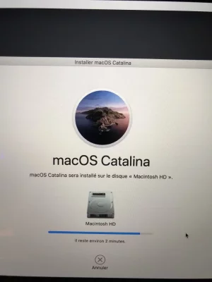

Bonsoir à tous,
Je me tourne vers vous car aujourd’hui j’ai décidé de réinitialiser mon MacBook Air de 2018.
J’ai donc suivi un Tuto pour formater le disque dur (directement sur le site d’Apple), je pense avoir tout fait correctement.
Le souci c’est que j’ai lancé l’installarion de macOS catalina à partir du menu ou l’on gère le gestionnaire de disque ect..
Sauf que l’installation bloqué à la fin et que l’estimation du temps m’affiche : « il reste environ 2 minutes » et cela n’en bouge pas...
J’ai beau être patient je pense que quelque chose ne tourne pas rond!
Merci pour votre future aide,
Julien.

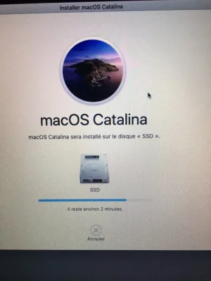

J’ai un souci avec ma nouvelle installation sur mon nouveau ssd.
J’essaye d’installer Catalina et à 2 minutes de la fin il ne bouge plus.
Quelqu’un a une solution ?
Sur MacBook Pro mi 2012
J'ai fait un post similaire et rencontre le même problème.
As tu trouvé une solution ?
Perso j'ai été obligé de changer mon SSD et de refaire une installation propre.
Mon macbook pro est de mi 2012.

Non ça va pas du tout, je ne comprends pas pourquoi.
J'ai essayé 2 fois de faire une install depuis une clé usb en faisant alt, choisi ma clé installation de MacOs, choisi mon SSD puis il met environ 12h00 pour arriver au fameuses 2mn, et il reste figé dessus.
En plus je débute un peu sur Mac.
