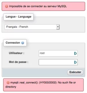

Sauf que j'ai toujours le même message d'erreur quand je tente d'utiliser PHPMyAdmin. :oops:

Parfait, ça c'est la config de MySQL qui doit avoir un souci. Si tu l'a bien installé il est dans les préférences système.
Va faire un tour dedans pour voir s'il est démarré
Il est bien installé (pas difficile) et bien lancé : active instance et installed instances — toutes les deux en version 8.0.12. Cependant, il semble qu'il n'y a pas de "Data directories".
Dans PHPMyAdmin je suis passé par la partie Setup du site pour configurer le type d'accès et de sécurité : SSL, cookie, nom d'utilisateur (root) et le mot de passe défini lors de l'installation de MySQL.
J'ai ensuite récupéré le contenu du fichier de configuration "config.NomUtilisateurMacOS.inc.php" que cette partie du site m'a donné. J'ai mis le fichier dans la racine du site. Une fois ceci fait, la partie Setup n'est plus accessible, car il dit qu'un fichier de configuration a déjà été installé.

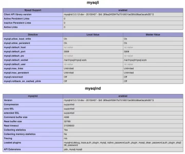

En jetant un œil curieux à PHPInfo, je peux dire que PHP et MySQL sont reconnu l'un par l'autre. La preuve :

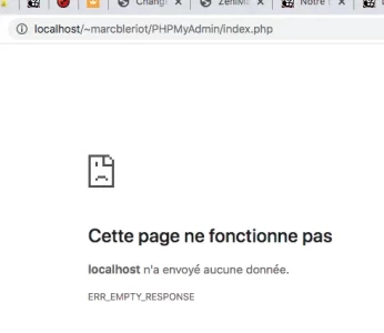

J'ai suivi la démarche listée dans le dernier site donné par @ecatomb , et j'ai toujours le même problème… avec Firefox.
En me logant à mon site PHPMyAdmin avec Chrome, je n'ai plus de problème de connection, mais j'ai ça à la place :

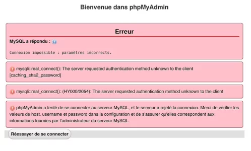

Donc à priori ton fichier ".../phpMyAdmin/config.inc.php" est bon, sinon ce serait cette erreur :
Quand au fichier "/etc/my.cnf", cela ne gène pas non plus la connexion via phpMyAdmin

Un répertoire et un lien à faire pour phpMyAdmin:
sudo mkdir /var/mysql
sudo ln -s /tmp/mysql.sock /var/mysql/mysql.sock
Ou encore une modification pour le user root (je miserais sur celui-ci) :
/usr/local/mysql/bin/mysql -u root -p
ALTER USER 'root'@'localhost' IDENTIFIED WITH mysql_native_password BY '*****';
Jusque là tout roule.
