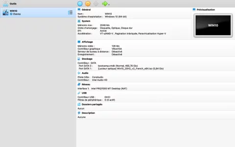

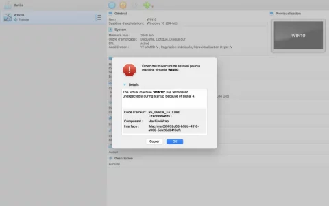

Depuis j'ai bien avancé. Après avoir supprimé le fichier Boot Camp dans la Macintosh hd, j'ai pu reprendre l'installation sans problème jusqu'au lancement de la machine virtuelle.
    283,6 KB · Affichages: 92
    238,4 KB · Affichages: 116

Comme dan49 juste après l'étape où je démarre VirtualBox je me retrouve avec la même fenêtre et les mêmes codes d'erreur :
Sur mon MBP j'ai remis le clone avec Mojave. J'ai refait l'expérience d'installer Win1O sur le boîtier Transcend. Tout c'est bien passé.
