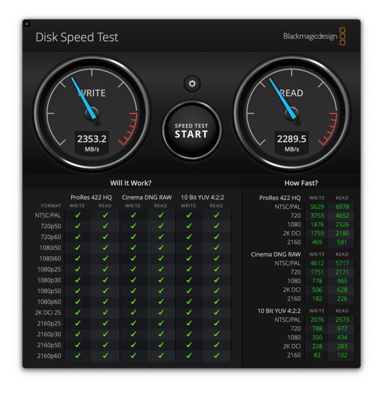

un disque ssd est donc si rapide que ça en usbc/thunderbolt?
en Thunderbolt plutôt oui !!!
