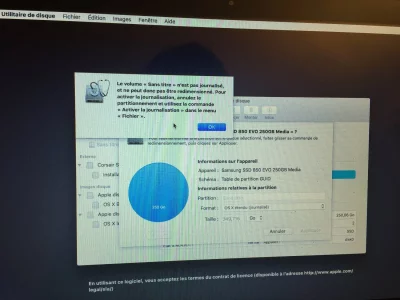

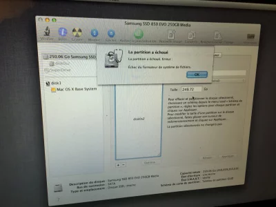

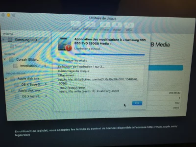

Je n'arrive plus à monter le SSD.
J'ai plusieurs erreur cf image suivante
    467,4 KB · Affichages: 162
    449,6 KB · Affichages: 173

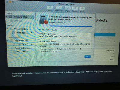

Il faut juste partitionner le SSD

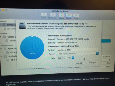

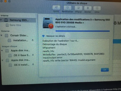

Voici les étapes réalisées :
    320,6 KB · Affichages: 160
    339,9 KB · Affichages: 154
    621,9 KB · Affichages: 168
    502,6 KB · Affichages: 183
Essaie de mettre le ssd dans un boîtier externe puis de le formater. Si ça passe cela indiquerait un éventuel problème de nappe sata.

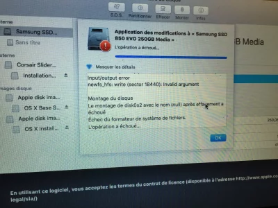

Alors on va procédé autrement, éteint ton MBP, enlève ta clé USB, relit ton MBP à ta box par câble Ethernet, démarre avec les touches alt cmd R (cela risque d’être un peu long), à l’affichage des 4 options, va dans l’utilitaire de disque est fait la procédure #2 sans faire l’installation

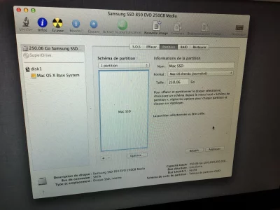

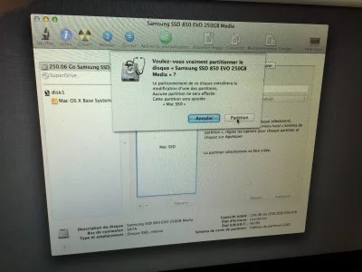

Ok j'ai tout suivi malheureusement toujours une erreur, cf photos suivantes
    373,9 KB · Affichages: 183
    359,9 KB · Affichages: 157
    204,8 KB · Affichages: 193
OK donc le souci vient de ta nappe sata, qui ne peut gérer la vitesse du SSD, c'est ce que jeanjd63 à déjà constater ;), qu’elle est la taille de ton MBP 13", 15" ou 17" ?

Avant de commander une nappe SATA, commence par tenter de gérer ton SSD dans un boitier externe. Si ça fonctionne là tu pourras commander une nappe. Sinon c'est le SSD qui a un souci.
Rien ne sert d'acheter une nappe si c'est le SSD qui est en panne.:D
