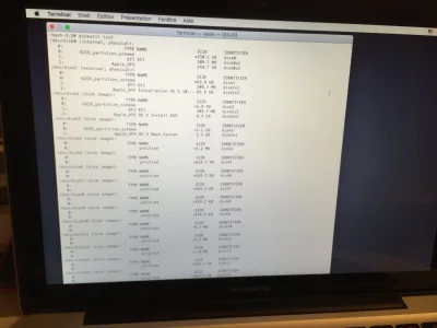

Là tu peux démarrer sur la clé? ou en mode Recovery internet (cmd+alt+r) ?
Si oui tu ouvres le terminal (Menu utilitaires/terminal) puis tu tapes la commande :
diskutil list
Et tu donnes les retours.

Salut, en attendant le boîtier externe, voici un screenshot suite à la commande diskutil list

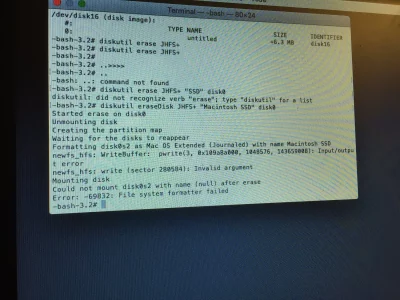

Tu peux essayer la commande suivante, toujours depuis le terminal :
diskutil eraseDisk JHFS+ "Macintosh SSD" disk0

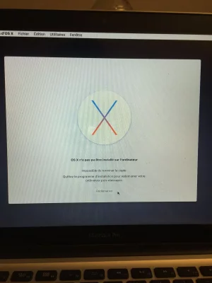

Bon suite au message j'ai réussi à monter le SSD !! Mais l'installation ensuite à planter direct.

Donc c'est bel et bien "rappé" pour le SSD dans le Mac. Simplement, vérifies bien que la connectique est bien pluggée sur le SSD et démonte-le pour le mettre dans un boitier externe.
Là si ça fonctionne, c'est la nappe SATA qui a peut être des vapeurs et qu'il faut remplacer. Sinon c'est le SSD qui est HS.
Je viens de réceptionner le boitier externe. J'ai monté l'ensemble. Pour le moment j'en suis à préparation de la suppression de la partition et j'attends !
J'ai fais la ligne de commande et c'est good !
