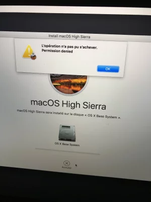

    bonjour a tous
    quand je lance l'installation (voir pj )j'ai ce message ''l'operation n'a pas pu s'achever permission denied"
    après quelque recherche sur ce site j'ai cette remarque dans le terminal :
    disk0s2 is a filevaul or fusion drive physical volume; use "diskutil coreStorage
    list"to find its logical volume,which you can then unlock(if necessary) and mount.

    Je vois d'après tes captures que le volume principal du disque interne > celui où l'OS est installé et qui s'intitule Macintosh HD par défaut > s'appelle actuellement OS X Base System.
    Ce changement d'intitulé intervient toujours après un accident d'installation qui restaure au volume Macintosh HD le volume intitulé OS X Base System contenant l'OS de secours sur lequel le Mac est démarré. Ce qui conduit à renommer Macintosh HD à l'identique de sa source.
    À l'heure actuelle > les données du volume principal ré-intitulé OS X Base System ont été effacées > et ce volume ne doit contenir qu'un clone de l'OS de secours d'une taille d'environ 1,3 Go.
    C'est la nature "OS de secours" du contenu de ce volume qui bloque actuellement ta tentative de ré-installation.
    Afin d'avoir une vue claire et distincte de la configuration actuelle de ton disque > quitte le programme d'installation > va à la barre de menus supérieure de l'écran > menu : Utilitaires > sous-menu : Terminal.
    Dans la fenêtre ouverte > saisis la commande informative  :
    Code (Text):
    diskutil list
    • tu vas voir s'afficher le tableau des disques attachés au Mac (en interne / externe) > avec leurs paramètres de tables de partition > partitions > Conteneur apfs si présent
    • une série de micro-disques correspond à des images-disques créées en RAM à l'occasion du démarrage en mode Recovery > dans le volume desquelles sont montés des dossiers du Recovery OS sur lequel tu démarres. Elles s'effacent à l'extinction ou au re-démarrage.
    Voici comment tu vas pouvoir poster ici ce tableau sans avoir besoin de prendre des captures d'écran -->
    • tu sélectionnes le tableau > ⌘C pour les copier dans le presse-papier > ⌘Q pour quitter le «Terminal» > option  : "Obtenir de l'aide en ligne" (dans la fenêtre des 4 Utilitaires) > ce qui lance un navigateur «Safari» 
    • dans la page de ce fil de MacGé > presse le bouton (carré avec un + inscrit - juste au milieu de la largeur de la fenêtre totale) dans la barre de menus au-dessus du champ de saisie d'un message > menu  : </> Code > par ⌘V colle dans la fenêtre Code > presse le bouton Insérer (ce procédé permet un affichage fenêtré qui économise l'espace de page en respectant la mise en forme des tableaux du «Terminal» --> d'où une plus grande lisibilité)
    => ces informations donneront une idée de la configuration logique de ton disque.

  8. macomaniac
    macomaniac Ouroboros
    Inscrit:
    20 Septembre 2012
    Messages:
    51 398
    J'aime reçus:
    17 400
    Tu as collé le -H et le / (alors qu'il faut toujours respecter les espaces dans les commandes du Terminal) --> ce qui fait que ta commande a avorté.
    Repasse la commande :
    Code (Text):
    df -H /
    • en ménageant bien un espace séparateur entre chaque terme
    et poste le tableau retourné.

  10. macomaniac
    Inscrit:
    20 Septembre 2012
    Messages:
    51 398
    J'aime reçus:
    17 400
    Il n'y a que 4,3 Go de donnés dans le volume. Le volume a bien été reformaté.
    Comme on ne peut rien faire aussi longtemps que le Mac est démarré dessus --> re-démarre (Menu  > Redémarrer) en tenant tout de suite les touches ⌘R pressées ensemble jusqu'à la . C'est le démarrage sur l'OS de secours qui dépend du volume collatéral Recovery HD ce coup-ci.
    À l'arrivée > tu vas avoir un écran copie conforme du précédent > sauf que tu ne seras plus démarré sur le volume OS X Base System de 999 Go. Il sera donc possible de le reformater avant ré-installation.
    Passe alors dans le Terminal la commande que tu connais :
    Code (Text):
    diskutil list
    • et poste le tableau --> il y a fort à parier qu'avec ce nouveau type de démarrage > l'image-disque originale OS X Base System de 2 Go du système de secours s'intercalera en disk1 en rejettant le volume de 999 Go en disk2.

    Comme tu peux le voir ici -->
    Code (Text):
    /dev/disk1 (disk image):
       #:                       TYPE NAME                    SIZE       IDENTIFIER
       0:      GUID_partition_scheme                        +2.1 GB     disk1
       1:                  Apple_HFS OS X Base System        2.0 GB     disk1s1
    • l'image-disque du volume de secours est montée > parce que le Mac est démarré dessus --> ce qui a pour conséquence que le volume non démarré -->
    Code (Text):
    /dev/disk2 (internal, virtual):
       0:                  Apple_HFS OS X Base System       +999.0 GB   disk2
                                     Logical Volume on disk0s2
                                     723077C8-E96C-4CF3-A8A0-0195F2902818
                                     Unencrypted
    • est rejeté en 3è position comme disk2.
    Passe la commande :
    Code (Text):
    diskutil eraseVolume jhfs+ "Macintosh HD" disk2
    (mets bien "Macintosh HD" entre "")
    • qui reformate le volume OS X Base System de 999 Go --> en le ré-intitulant Macintosh HD
    Poste l'affichage retourné ici.
    Attention ! ne redémarre à aucun prix après cette commande

    bonjour Macomaniac et merci j'affiche le résultat de la commande
    Code (Text):
    -bash-3.2# diskutil eraseVolume jhfs+ "Macintosh HD" disk2
    Started erase on disk2 OS X Base System
    Unmounting disk
    Erasing
    Initialized /dev/rdisk2 as a 930 GB case-insensitive HFS Plus volume with a 81920k journal
    Mounting disk
    Finished erase on disk2 Macintosh HD

    Merci Macomaniac tu es le meilleur
    j'ai pu réinstaller mon mac High sierra 10.13.2
    encore mille merci et bonne journée

    Tu as un Fusion Drive et cette partie du tableau -->
    Code (Text):
    /dev/disk3 (internal, virtual):
       0:                  Apple_HFS Macintosh HD           +1.0 TB     disk3
                                     Logical Volume on disk1s2, disk0s2
                                     E25A6863-CE92-43C8-8228-1FEB2BE200E6
                                     Unencrypted
    • décrit le Volume Logique CoreStorage (exporté par les 2 disques) sur l'espace virtuel duquel monte le volume de démarrage. Ce volume s'intitule Macintosh HD et n'est pas verrouillé par le chiffrement FileVault.
    Qu'est-ce qui t'empêche de prendre ce volume Macintosh HD comme destination d'une réinstallation ?

    Je ne sais pas. Quand je fais "Réinstaller macOS" c'est effectivement le seul volume que je peux choisir comme destination. Mais quand je valide il me dit que l'accès est refusé.
