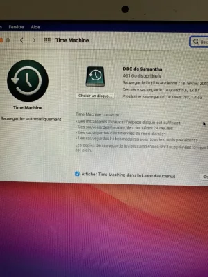

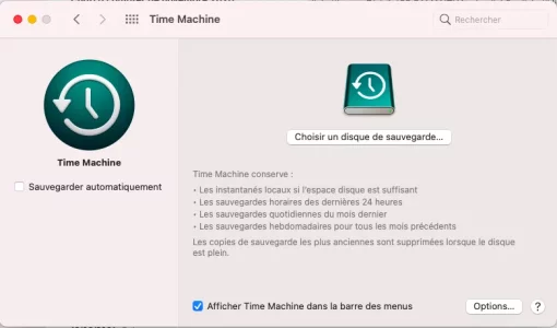

- dans les Préférences Système > Time Machine --> est-ce que le volume DDE de Samantha est sélectionné comme disque de destination de sauvegardes TM ?​
Je te conseille de le dissocier de Time Machine !
- cela fait > repasse ta commande de reformatage et poste le retour.​
Presse le bouton : Choisir un disque (sous l'icône verte de TM) --> tu dois avoir moyen de déconnecter le volume (ne me demande pas trop de détails : je ne me sers jamais de TM. Improvise !).
Je crois que c'est chose faite (cf photo), mais je crois que le problème persiste...

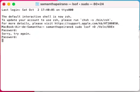

MacBook-Air-de-Samantha:~ samanthapeirano$ sudo lsof +D /Vol*/DDE*
Password:
À côté de password: tu tapes en aveugle ton mot-de-passe de session admin et tu revalides (commande sudo).
Je pense que quelque chose se passe, mon DDE clignote, mais rien ne s'affiche pour le moment.
(je me suis trompée de mot de passe la première fois)
La commande est lente à afficher un retour. Patience. Vois s'il n'y a pas trop d'éléments retournés à poster.
Si tu n'as rien obtenu > fais un clic sur la fenêtre du terminal pour la ramener à l'avant-plan > et presse les 2 touches ctrl c (control c) pour couper la commande.

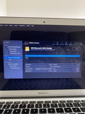

Il faut envisager un plan B -->
- redémarre > les 2 touches ⌘R (command R) tenues pressées pour ouvrir la session de secours. Quand tu as les 4 Utilitaires macOS > lance l'Utilitaire de disque. Presse la pastille "Présentation" et coche l'option : "Afficher tous les appareils". Sélectionne le disque physique du DDE (pas le volume DDE de Samantha) et le menu : "Effacer". Choisis : Nom = DDE de Samantha > Format = MS-DOS (FAT) > Schéma = Enregistrement de démarrage principal (MBR) => et presse le bouton : "Effacer".​
Est-ce que cela a fonctionné ?
Note. Voici l'idée directrice de ce plan : une fois la session de secours ouverte > aucune des protections de fichiers du volume du DDE activées lors de l'ouverture de ta session normale d'utilisatrice --> ne doit se trouver en usage. Tu devrais donc pouvoir reformater.
Tu confirmes que le reformatage a (enfin) opéré ? -->
- si tu est toujours dans la session de secours : Menu  > Redémarrer / ou Disque de démarrage > sélection de ton volume de démarrage habituel > Redémarrer.​
