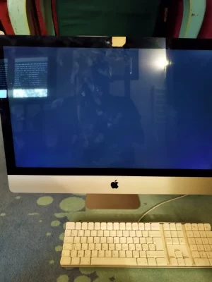

Déjà merci de votre attention, quand j'allume le mac sans rien toucher au clavier avec un dd a priori ok avec el capitan dessus, testé sur un autre mac et bien j'ai...rien.j'ai le bong de démarrage, l'écran s'allume mais reste bleu violet sans aucun symbole,rien.
Voici la photo de l'écran
    93 KB · Affichages: 36

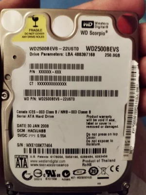

Ça se corse et je m'en doutais. Quel est le modèle et la référence de ce disque dur à plateaux ou un SSD ?
C'est le disque que je viens de mettre, un disque de récup tout à fait fonctionnel puisque j'y ai installé el capitan qui boot sur un autre mac... j'aime pas votre ton, vos manières de répondre, j'ai arpenté pas mal de forums mais le votre ne m'apporte aucune aide ,encore plus il m'apporte juste l'envie de me barrer et d'aller demander conseil ailleurs. Adios les guignolos!
Pas de souci. Retiens le fait que ton disque de 2008 est sur un plan technologique complètement dépassé, fatigué, d'une capacité de 250 Go tournant en 5400 tr/mn ! C'est bien de t'emballer, mais fais l'effort d'utiliser un disque dur récent pour voir la différence.
