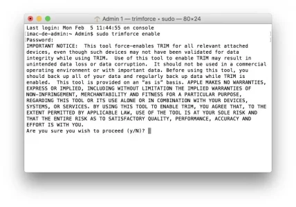

Ça c'est autre chose, si c'est en interne, alors pas de souci pour activer le Trim, mais il faudra lancer le Terminal puis faire un Copier/Coller de cette commande...
sudo trimforce enable
...tu valides avec la touche Entrée. Ton mot de passe sera demandé, il faut le taper en aveugle, car il ne s'affichera pas, puis tu auras cet écran...
...tu appuies sur la touche Y (yes), tu attends la fin des opérations et tu redémarres, le Trim sera activé. Tu peux faire l'activation bien après ton installation complète et celle de tes logiciels, ça ne pose aucun problème.
