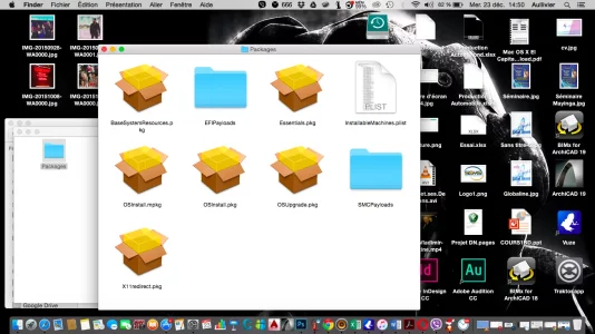

je suis sous yosemite 10.10 et je voudrais passer sous El Capitan. J'ai télécharger l'install mais lorsque j'ouvre l'application j'ai plusieurs dossiers qui apparaisse et je ne sais pas par quoi commencer. J'ai tenté de faire une clé bootable avec diskmaker x 5 mais je n'arrive pas (command not found)!!!! Je voudrais votre aide s'il vous plait!

J'ai téléchargé la version en torrent sur mac-torrent-download! Je n'ai vraiment pas une bonne connexion pour le faire depuis l'apple store parce que dès que la connexion coupe il faut reprendre à zéro!!!! Et ce n'est pas aussi simple! Alors voici les fichiers que j'ai lors de la décompression!

Double-clique le paquet : OSinstall.pkg (colonne du milieu, 2è à partir de la gauche) : tu devrais obtenir un panneau =>
à partir duquel tu te laisses guider.
à partir duquel tu te laisses guider [ce que montre ta capture est le contenu du disque de ressources InstallESD.dmg qui permet d'installer l'OS. Les ressources d'install sont peut-être incomplètes, s'il manque le disque BaseSystem.dmg qui contient la partition de récupération «Recovery HD» et permet sa mise-à-jour].

voici les dossiers que j'ai lors de la décompression!
Voici un montage montrant en développé l'intégralité du dossier Contents de l'Install OS X El Capitan.app =>
Comme tu peux le voir, tu ne disposes pour ta part que du contenu brut des Packages, qui permettent d'effectuer une « raw install » (installation brute du seul OS). Il manque le disque BaseSystem.dmg qui permet la création / mise-à-jour d'une «Recovery HD» + tout le mécanisme logique d'une installation dans les formes (partie sommitale). Aucune clé d'install démarrable ne peut être créée par ailleurs à partir du seul contenu des Packages.
Le mieux que tu aies à faire est de balancer ton torrent à la poubelle et de prendre ton mal en patience (la lenteur de ta connexion internet) pour télécharger de l'AppStore l'installateur régulier d'«El Capitan» : ainsi, tu seras sûr de ne pas foirer ton installation et tu pourras de surcroît te confectionner une clé d'install bootable (dont la création requiert de désigner comme "source" un « Install OS X El Capitan.app » dans son intégrité)...

Ok, merci pour la réponse! En fait je vais opter pour une autre option de connexion peut être prendre un forfait! Sur l'appelStore je suis toujours obligé de reprendre le téléchargement à zéro! Et ca ne m'arrange pas!
