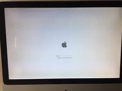

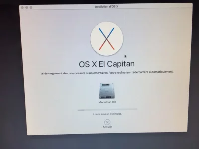

Bonjour, Merci pour la réponse. Oui il me propose bien OS X El Capitan 10.11 à la réinstallation.
Il télécharge bien les composants supplémentaires. Ensuite, le PC redémarre pour lancer l'installation. Au bout de 2 minutes, j'obtiens le message d'erreur en photos

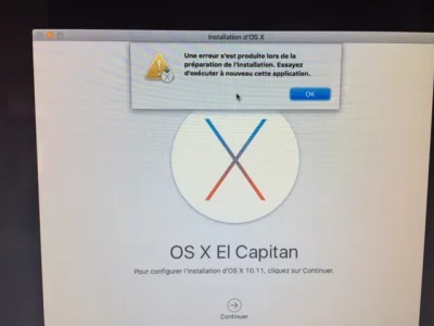

J'ai un message d'erreur : Une erreur s'est produite lors de la préparation de l'installation. Essayer d'exécuter à nouveau cette application :
Pour info, je suis en mode Alt+cmd+R.

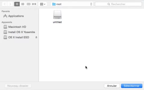

Une fenêtre va s'afficher > clique sur la colonne : Enregistrer les fichiers téléchargés sur... :
Clique, puis sélectionne "Autre emplacement...".
Tu obtiendras cette fenêtre -->
Sélectionne dans la barre latérale : Macintosh HD puis Sélectionner.
  • Après cette manipulation, les téléchargement depuis l'OS de secours arriverons sur ton disque interne.

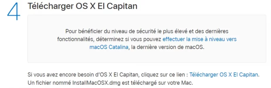

N'est-il pas possible de télécharger le fichier OS X El Capitan via Support.Apple

Non : le fichier seras en .pkg > qui ne peut pas être ouvert depuis la session de secours > contrairement au .dmg de Yosemite.
