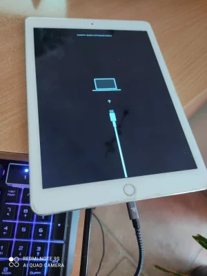

Bonjour et merci de m accueillir j'ai récupéré d'une amie un ipad modèle A1556
Alors le problème c est qu'il est bloqué en mode récupération.
Et je suis très loin de m y connaitre en matériel Apple.
Jai télécharger itune 12.4.3.1
mais rien je ne vois pas le iPad et il est toujours bloqué sur l écran avec en haut écris
support.apple.com/ipad/restore
après un ordi dessiné avec une flèche dessous et un câble de branchement dessiné
Si vous avez une idée , merci 'avance

Bonjour ,
l'avez vous connecté a son PC ou Mac ?

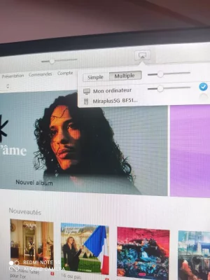

Il ouvre iTunes ?
kasper84
Membre junior
11 Avril 2021
15
7
51
non non j'ai télécharger itunes puis l installer sur mon bureau quand je branche l ipad il n'ouvre pas directement itunes
c'est mon qui l ouvre mais il semble qu'il ne trouve pas l ipad

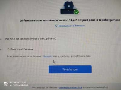

non non toujours pas .... peut être ai je fais une mauvaise manip en installant itunes ?
Avec un logiciel qui après est payant j'obtiens ça
kasper84
Membre junior
11 Avril 2021
15
7
51
et non malheureusement....à part une fois j'ai pu avoir cette info du 12.4.3.1 mais est ce vraiment le bon ? je ne peux pas le certifié
