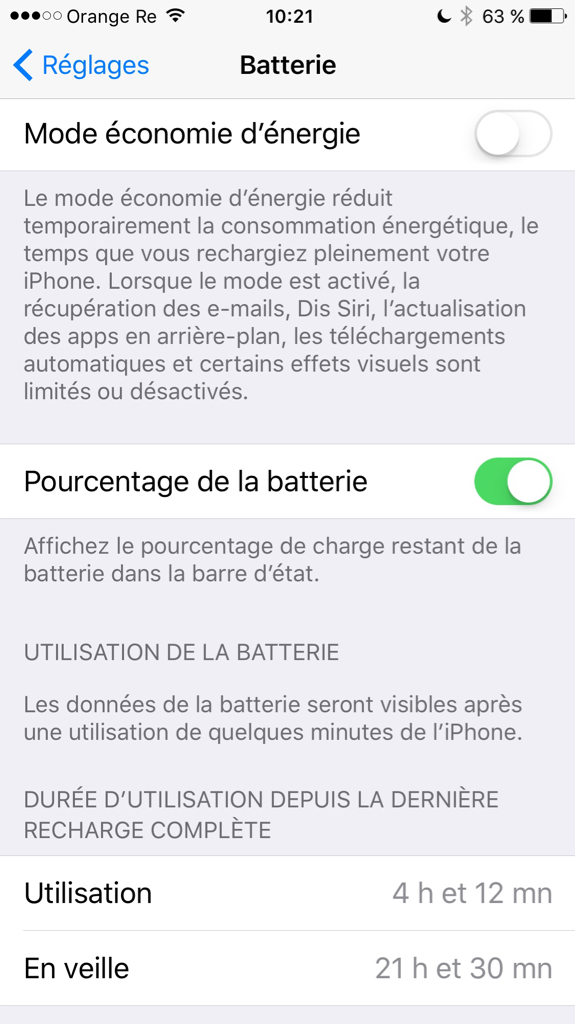

Re bonjour. Pour 1h38 d'utilisation, presque 9h00 de veille je suis à 80%. Ça me paraît assez faible par rapport à certains et la dernière fois non. Chez vous ça donne quoi?
Merci de vos réponses
Non tout est normal, vraiment...
Voilà pour moi, ça équivaut. Sur 7+
Mouais merci en tous cas, mais là moi je suis à73% et 2h15 d'utilisation. Il y a quand même plus d'une heure de différence avec toi...

J'ignore si c'est cette saloper... de WhatsApp qui était activé en arrière-plan ou si mon iPhone avait besoin d'une calibration via décharge/ recharge complète mais ça semble être revenu à la normale.
J'ai surtout écouté de la musique aujourd'hui mais WhatsApp est revenu à un niveau correct pour ces 24 dernières heures (3%), même si Siri caracole toujours en tête (31%).
Sur mon iPhone 7 Plus, je suis à 78% de batterie avec 5h45 d'utilisation (et 9h37 en veille) :up:
Il te reste 78% avec quasi 6heures d'utilisation?! Moi même si je n'ai "qu'un 7" j'en suis à 4h00 d'utilisation et 50% de batterie... Et avec tout ce que j'ai désactivé cela me semble assez peu :/
Peut être qu'un calibrage s'impose?
je n'ai pas dis de désactiver Siri mais l'option "dis Siri"
Au temps pour moi, je vais essayer ;)
Depuis tout à l'heure, j'ai un peu joué avec Tinder (passé - sur les 24 dernières heures - de 2 ou 3% à 21%...).
Sur mon iPhone 7 Plus, je suis maintenant à 64% de batterie avec 7h01 d'utilisation (et 12h33 en veille)
