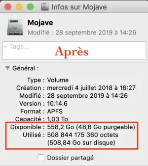

Edit: voilà c'est fait, je viens de virer la bibliothèque d'iPhoto, mais comme vous pouvez le constater, je ne récupère pas les 169Go.
Je savais bien qu'il y avait un truc de louche dans cette action.
Réactions: litobar71

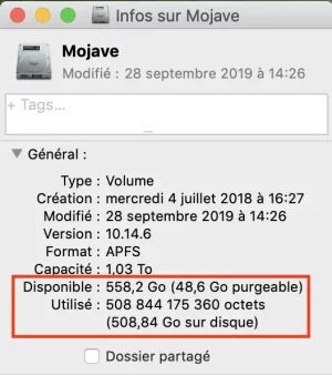

"Avant" Disponible > 558 Go
"Après" Disponible > 515 Go
"Avant" Utilisation 509 Go
"Après" Utilisation 508 Go
Pas très logique tout ça.
Si j'avais réellement récupéré mes 169 GO, j'aurai comme disponibilité environ 680 Go et non 559 Go.
Explication :D

"Avant" Disponible > 515 Go
"Après" Disponible > 558 Go
"Avant" Utilisation > 509 Go
"Après" Utilisation > 508 Go
Tu as bien écrit: "Tu peux virer la bibliothèque iPhoto si tu n'utilises plus iPhoto, tu gagneras effectivement 169Go"
Les 169Go, c'est toi qui me les offres ? :D
Je veux bien croire que tu ne récupères pas la totalité mais tu ne récupères pas non plus zéro comme ton article le prétend.
Tu récupères quand même 43Go.
Excuses-moi de vouloir t'aider à virer avec sécurité tes bibliothèques iPhoto que tu n'utilises plus et d'avoir récupéré minimum 43Go.

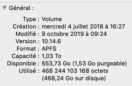

salut, c'est louche tout ça, ou bien des fichiers fantômes (voir macomaniac) ou bien des snapshots non purgés.
pour supprimer les snapshots (Go purgeables) dans le Terminal saisir la commande (copier collé) sonore de sieur macomaniac
sudo tmutil thinlocalsnapshots / 99000000000 4 ; say 'ENFIN TERMINÉ LA PURGE'
rentrer son mot de passe à l'aveugle, valider, attendre les retours parlé et écrit et vérifier si il y a un changement dans l'occupation du Volume.
C'est mieux. :D
on dirait qu'il y a des paliers car pas normal (quoique avec l'APFS!) que les Go purgeables augmentent en même temps que les disponibles à moins que l'OS soit en train de digérer la suppression (sans rire).
SSD ou disque mécanique ?
Faire une Time Machine ce soir, je laisserai passer la nuit en mettant sur jamais pour la veille de l'ordi, une autre Time machine demain matin et une autre commande complète tmutil avec le terminal puis une autre df -H / (copier collé) pour vérifier l'occupation réelle.
