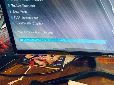

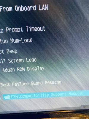

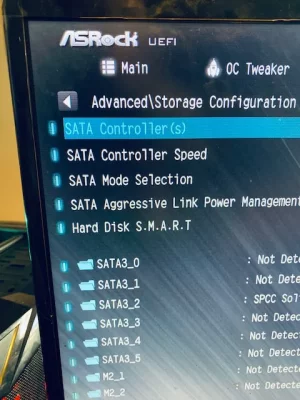

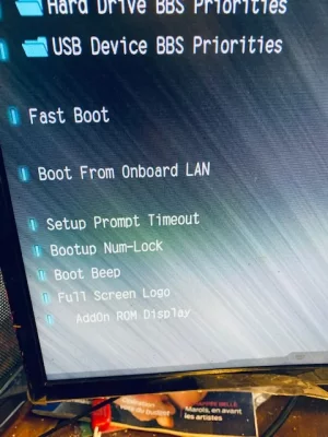

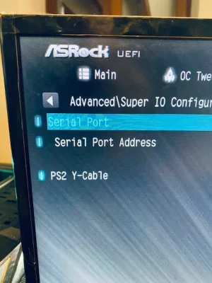

J'ai pris en photo : la notice de ma carte mère, le BIOS et le menu de départ de Clover.
Pouvez-vous m'expliquer comment paramétrer mon BIOS ?
Comment et quel kexte dans le menu de Clover.
Comment paramétrer Clover pour que je puisse démarer sur Mac OS. Voulez-vous que je vous envoie des photos de Clover ci-oui léquel ?
