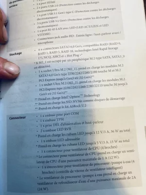

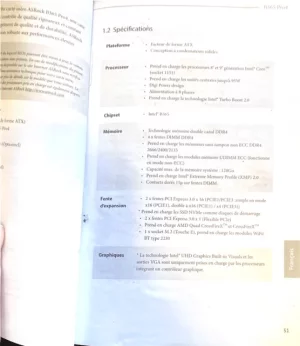

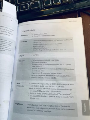

Bonjour ont c'est beaucoup éloigner de ma question du départ.
J'ai publier sur ce forum pour que vous méxpliqué pas à pas, de quel Kext choisir je vous ai mis des photo de la notice.
Je voudrait aussi que vous me dites quel logiciel télécharger et comment les configurer.
Je suis un jeune homme avec de grosse difficulté a lire dans les texte de 3 pages minimum. Je ne sais pas lire convenablement. Si j'ai choisit Tech 2 Tech et Tony Mac X 86 C'est parce=que ce n'est pas compliquer a lire. En plus de ça quand je lis des choses compliquer je ne comprand pas ce que je lis.

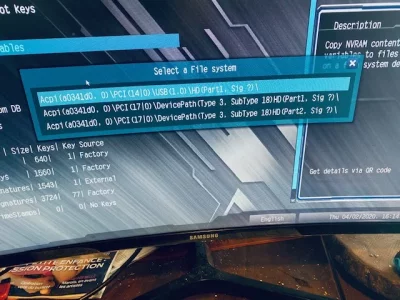

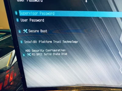

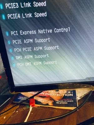

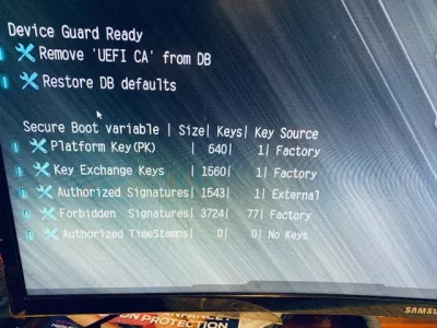

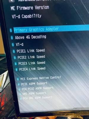

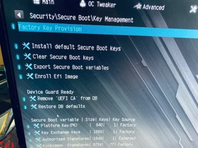

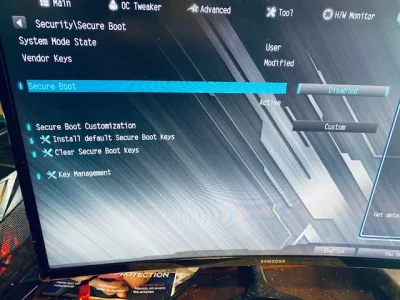

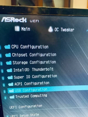

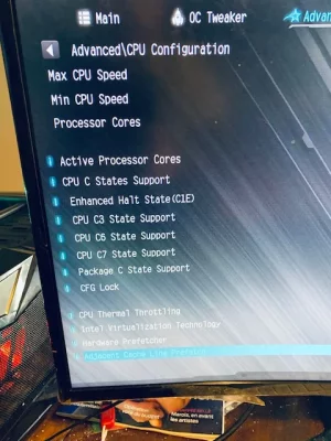

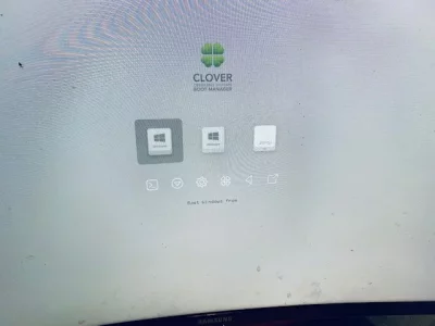

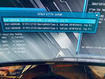

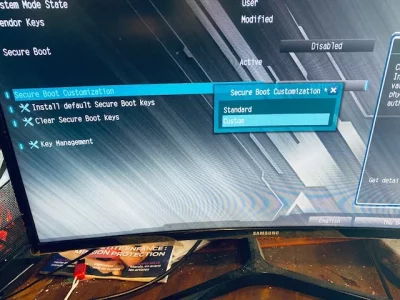

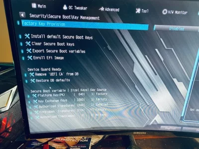

Merci edenpulse, voila une réponse claire et net comme je l'attendais, pour te répondre : je suis bloqué au règlage du BIOS, il ne me propose pas "other OS", Je t'ai mis des photos de mon BIOS, ou est-ce que je peut changer ces paramètre, dite moi si vous voyer bien les photos.
Petite précision : j'ai commander une carte mère "ASUS ROGU STRIXX Z390-H-GAMING" elle est afficher sur le site de tonymacx86.com
