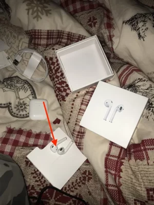

Bonjour, il y a un certain temps j'ai eu des airpods que j'ai par la suite revendu, mais ça me manquais ducoup je me suis dit pourquoi pas en racheter, je parcours donc des sites de petites annonces et je trouve un homme qui vends plusieurs paires d'airpod neuves sous blister pour 90€, je saute alors sur l'occasion et envoie un message au monsieur,il me reponds et je demande le numero de serie etc, il me le donne et je verifie sur apple et je vois que c'est des airpods 2. le soir arrive et je vais enfin les chercher , on se retrouve sur un parking, tout se passe bien il me montre le produit, deja le blister avais des petits trou dedans ,, bizzare,, puis je lui demande comment se fait-il qu'il vende autant de paires d'airpods , et il reponds qu'il peux pas me le dire, ensuite je les test etc je vois que tout va bien donc je les achete, puis le soir une fois chez moi je remarque qu'ils se deconnectent tout seul de temps en temps , je corrige ce probleme en les reinitialisant et tout marche niquel, ensuite je cherche les info des airpods sur mon iphone mais je trouve rien a part les reglages de ceux-ci, j'en viens donc a ma question : Contrefaçons ou authentiques, volés ou pas ?
Je pense que vos AirPods sont des faux
Que vous indique votre iPhone ?
il se connecte comme si c'etait des airpods, il y a la configuration du double tap etc mais pas de trace du numero de serie etc dans mon iphone, uniquement sur la boite , l'emballage et les ecouteurs
j'ai meme verif le numero de serie sur internet et ça me dit que c'est bien des airpods

des AirPods 2 avec recharge sans fil à ce prix, c'est souvent une arnaque! et le numéro de série ne veut rien dire car certaines copies ont des numéros valides.
Ce qu'il faut vérifier , c'est en allant dans réglages>general > infos et tu descends dans la liste...si tu ne vois pas les AirPods c'est une copie.
ensuite, si tu as la mention AirPods, tu cliques sur le petit 'i' et tu dois avoir le numéro de série ainsi que le modele >
dernière versification: le test du flash. tu mets le flash du téléphone sur la tige des écouteurs....si celle-ci est transparente, ce sont des faux.
voila les 2 points à vérifier quand tu les déballes (info donnée par une conseillère apple)
