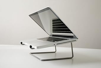

Avec la chaleur des vacances, je me suis fais livré ça dans le sud, c'est pas ventilé mais pour 17 euros, c'est beau, et ça fait son taff !!
Ouais ! C'est design ! Je prends ! Merci ! ;)

Oui, il a l'air bien. Moi, les coussins, c'était une obligation, j'avais carrément des coupures au niveau des avant-bras (je passe tout mon temps dessus. Le mien est un 17", donc quand je tape, les avant-bras se retrouvent pile sur le machin coupant).
Sinon, tu peux tenter de prendre un truc avec ventilateur intégré. J'en ai un que j'avais acheté pour trois fois rien à Hong Kong (donc une petite merde), et quand l'ordi commence à chauffer, genre travail sur photoshop ou flash, je le mets sur le iLap, et ça aide un peu. Alors si tu prends un truc vraiment pas mal, ça devrait bien refroidir.

Oui, pourquoi pas un équipé d'un système de ventilation ... Mais j'aime le côté design de celui là ... Ceux qui contiennent des ventilateurs ont une allure futuriste quelque fois, ce qui ne m'attire pas forcément ^^
