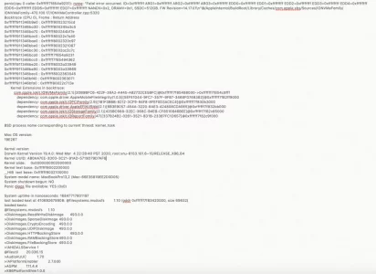

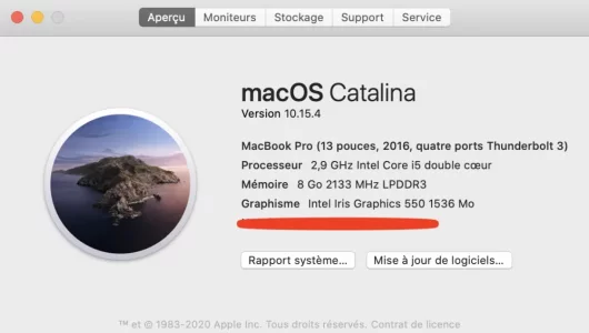

Merci par avance pour votre aide éventuelle car je suis un peu désemparé et je ne sais quoi faire... J'ai acheté mon macbook pro depuis 2017, quelques petits soucis depuis l'achat, clavier, bugs en tout genre, mais passons...
Cela fait maintenant quelques jours que mon mac se met à redémarrer tout seul avec écran noir, etc. Au début cela commençait par la fameuse icône du "dossier avec point d'interrogation". Il y a deux mois j'avais grâce à bootcamp installé windows en partitionnant mon disque dur "en deux", une partie pour mac et une de 60Go pour installer windows.
Cela marchait très bien jusqu'à ce bug depuis peu (jai mis à jour catalina depuis pas longtemps). Je me suis donc dit que cela était du à Windows donc j'ai enlevé Bootcamp pour revenir à l'état de base. Mais les problèmes persistaient. J'ai donc suivi les instructions que je pouvais trouver, jai ré-installer MacOS, j'ai même tenté TimeMachine mais rien, les bugs persistent.
J'ai donc regardé de plus près le rapport d'erreur et j'aperçois qu'il s'agit d'un problème connu "Kernel Panic" (je ne connais rien je précise..)..
Ci-joint ma configuration Mac ainsi que le rapport d'erreur (en partie), je précise que je n'ai aucun périphérique de branchés actuellement sur mon PC, je n'ai jamais changé physiquement de composants depuis l'achat.
Si quelqu'un a une idée... :(
Merci beaucoup !
Si oui, je suis un peu étonné en voyant l'année de ton MBP et dans ton rapport au tout début nvme qui est une barrette SSD. Lance le Terminal et fais un Copier/Coller de cette commande...
sysctl hw.model
…tu valides avec la touche Entrée et tu donnes le résultat, c'est pour être vraiment sûr du modèle et de l'année de ton MBP. Par défaut, un Kernel Panic est soit logiciel, soit matériel. Au lu de ton rapport, ce serait la barrette SSD le gros problème et là pas d'autres choix que d'aller faire tester et confirmer dans un Apple Store.

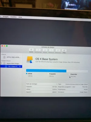

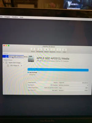

Alors j’aimerais bien mais j’ai eu un problème entre temps....
J’ai eu l’écran avec un rond barré j’ai tenté « d’effacer » le disque dur via l’utilitaire pour ré-installer mac, mais rien ne marche, ni la réinstallation, ni Time machine .. Quoi que je fasse je tombe à la fin sur cet écran noir avec un rond barré...
je ne sais plus quoi faire..
Voilà ce que j’ai (désolé pour le double post) dans l’utilitaire de disques..
844AF467-2886-4EC3-82FD-E8FA1D01CD42.jpeg 4E15EE50-B9F7-4439-AABD-34413BB26111.jpeg
Au vu de tes copies écrans, je reste sur un problème de la barrette SSD nvme, on voit que l'état SMART n'est pas géré, donc macOS ne peut aller plus loin pour en faire le formatage !
