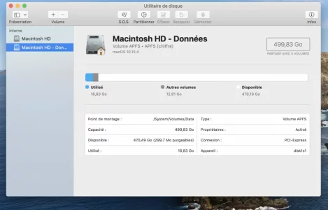

Bonjour à tous !

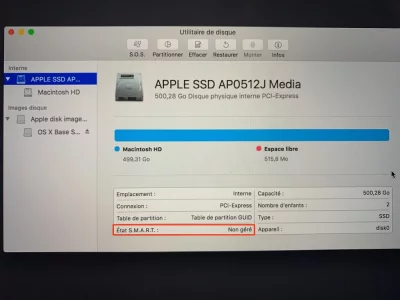

Bon j’ai tout effacé comme je le montre en screen, voilà ce que j’ai d’affiché. J’étais à présent sur Sierra donc j’ai suivi la procedure donnée en #10.
Bon par contre une fois le formatage terminé j’ai l’impression que l’ordi a encore merdé, l’écran est devenu noir d’un coup, et j’ai relancé la procédure de récupération via alt/cmd/R.
Je verrai donc s’il s’agit d’un logiciel. Mais je trouve bizarre qu’après un formatage ça « merde » encore alors que c’est censé « être une coquille vide »...
si ça persiste, Apple store.....
D'après ta copie écran, il y a un big problème...
...tu relances Utilitaire de disque, tu sélectionnes la racine du SSD comme sur la photo et tu fais un clic sur SOS. En fin de contrôle, si l'état SMART est toujours en échec, alors c'est la barrette SSD qui est le problème et semble HS. Ce type d'erreur est irréparable.
Il y a 2 modèles pour l'année 2016...
Pour le premier, le souci est que ce n'est pas une barrette SSD... https://fr.ifixit.com/Tutoriel/Vue+...-Inch+avec+touches+de+fonction+fin+2016/72415 ...voir les étapes 10 et 11, mais c'est un format propriétaire introuvable. La seule possibilité serait d'ouvrir ton MBP, de retirer ce SSD, de nettoyer les contacts, de le reconnecter et de voir ce qu'il se passe.
Pour le deuxième, c'est encore pire... https://fr.ifixit.com/Tutoriel/Vue+éclatée+du+MacBook+Pro+13-Inch+Touch+Bar/73480 ...ce sont des puces mémoires soudées sur la carte mère, voir l'étape 8.

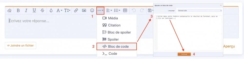

De plus, ton SSD apparaît plein après une simple installation ! Tu lances le Terminal, tu fais un Copier/Coller de cette commande...
diskutill list
...en validant avec la touche Entrée. Pour le résultat, tu fais un Copier/Coller du contenu de la fenêtre du Terminal, dans ta réponse un clic sur cette icône... Code.jpg ...à droite du smiley, dans la fenêtre qui s'ouvrira, tu feras un Coller, un clic sur Continuer et tu valides ta réponse.

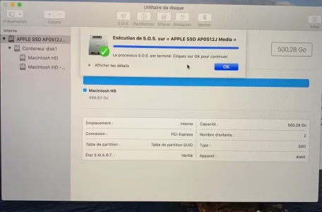

Ah .... Ca me dépasse énormément.... C'est super de voir que ça a l'air super complexe alors que j'ai absolument rien fait avec cet ordinateur...
Alors ça donne ça pour les screens de mon disque dur interne après formatage complet (les erreurs continuent avec ordi qui redémarre...)
   0:      GUID_partition_scheme                        *500.3 GB   disk0
   2:                 Apple_APFS Container disk1         499.8 GB   disk0s2
/dev/disk1 (synthesized):
   0:      APFS Container Scheme -                      +499.8 GB   disk1
                                 Physical Store disk0s2
   1:                APFS Volume Macintosh HD - Données  16.8 GB    disk1s1
   2:                APFS Volume Preboot                 96.4 MB    disk1s2
   3:                APFS Volume Recovery                528.1 MB   disk1s3
   5:                APFS Volume Macintosh HD            10.9 GB    disk1s5
Maintenant il n'y a aucune anomalie dans la structure de ton SSD. Par contre, dans tes copies écran, il manque une information qui est l'état SMART ! Tu relances Utilitaire de disque...

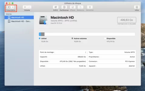

...tu fais un clic sur Présentation et tu sélectionnes Afficher tous les appareils. Tu sélectionnes la racine du disque dur qui devrait-être Apple SSD AP0512J Media, un clic sur SOS et tu fais une copie écran de la fenêtre en fin de test.
Alors du coup maintenant j’ai ça :
    77,8 KB · Affichages: 165
Alors, il n'y a plus aucune anomalie, le formatage est correct, la structure du disque dur aussi, la vérification aussi. Si tu n'as pas utilisé Assistant migration, ton problème ne peut-être qu'après avoir installé un logiciel, car là ce n'est plus matériel.

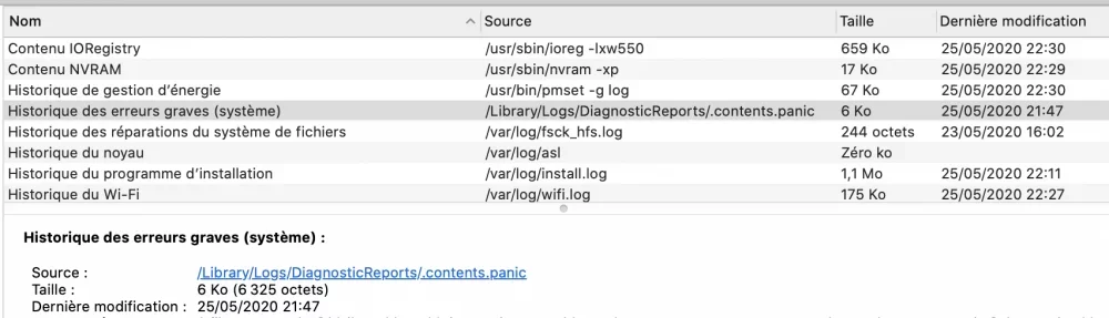

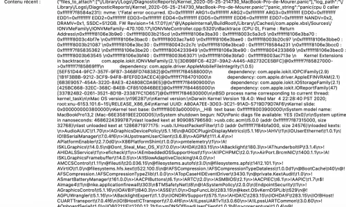

Et voilà ce que je retrouve dans le rapport d'erreur système, j'ai formaté il y a deux jours ..
Si tu as formaté ton disque interne et rien installé, ça pue le problème hardware.
Tu devrais essayer d'installer ton OS sur un SSD externe et démarrer sur ce disque externe (toujours sans rien installer d'autre) pour voir si le problème est toujours présent.
